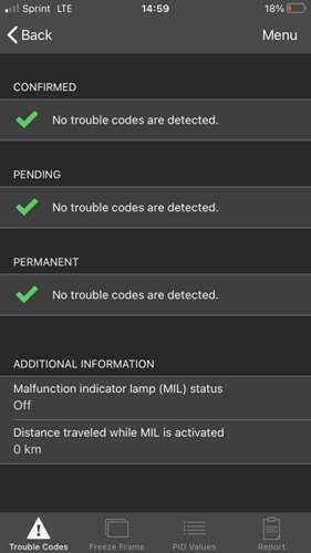

@Andimp3 schrieb am 8. Oktober 2020 um 15:59:12 Uhr:
Was nutzt es Dir wenn das Gerät Fehler ausliest und Dir mit einem nichtssagenden Kauderwelsch (gerne auch mal vollkommen falsch) berichtet was defekt sein soll ?
Naja, ganz dämlich bin ich auch nicht :D
Und wenn das Gerät annähernd das leistet, was Carly macht, ohne Spannungsprobleme, dann ist das super. Der Text ist bei Carly wirklich verständlich!

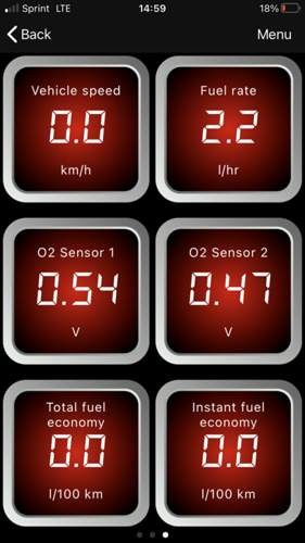

Hier sind noch ein paar Bilder vom OBD Fusion in Aktion und meinem Adapter.
OBD Fehlercodes (keine)
Echtzeitdaten
Echtzeitdaten
