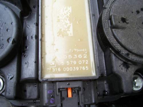

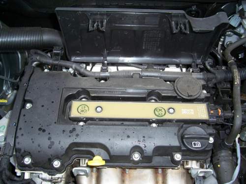

Ein paar grundsätzliche Anmerkungen zum Thema:
1. Es gab aufgrund Problemen mit der "Zündmoduleinheit" (="Zündspule"😉 wohl eine sogenannte Kampagne bei OPEL ( also keine offizielle Rückrufaktion ) namens "12-P-008 Familie 0 Motoren - Zündmodul 6/30/2014".
Dat Dingens ist weltweit in zahlreichen Fahrzeugen eingebaut (z.B. Chevrolet Cruze etc ) und in den USA ab ca 80 € zu haben (neu !!) Der Fehlercode kann z.B. P030x lauten. In meinem ASTRA J ST 1,4 l, 100 PS (Motor A14XER) macht das Teil glücklicherweise noch keine Probleme ( 27.000 km, Bj 06/2012). Bei meinem Motor ist die GM 55579072 bzw Delphi 19005362 verbaut. Wenn man das richtige Teil "erwischt" hat (z.B. Anzahl Pins beim Stecker beachten 6 oder 7 !!) ist das Auswechseln kein Problem: Die Abdeckung vorne mit einem breiten Schlitzschraubenzieher hochdrücken, Stecker abziehen und die beiden Schrauben lösen mit TORX 30, vorzugsweise nicht mit anderem Werkzeug vermurksen. Zündkerzen bei der Gelegenheit am Besten auch wechseln, gibt es als GM Originalteil bei Ebayshops für kleines Geld...
Das war's dann schon...

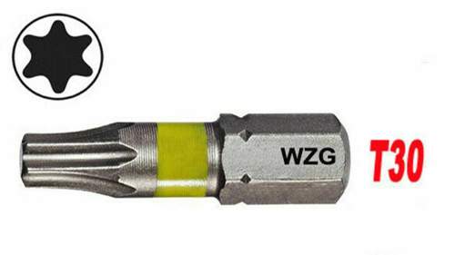

Mit einer "normalen" Torx-Nuss komme ich nicht an die beiden Schrauben im Zündmodul ran, da ist soo wenig Platz außen rum. Hat jemand einen Link zu einem Werkzeuge (Torx-Nuss oder Steckschlüssel etc.) der in die kleine Öffnung passt, ohne dass ich die Schrauben oder das Zündmodul "vermurksen" muss?
@michael.p.s
Das ist keine Nuss, sonder ein Steckbit T30. Das wird in die Schraube gesteckt und nicht drüber.
Bit T30
