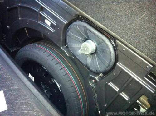

Woran sehe ich, ob ein Infinity Sound System verbaut ist? Ich sehe nirgendwo hinweise dazu im Auto.
Das die Verkabelung nicht ganz einfach wird, ist klar.
Infinity erkennst du am Chromrahmen um die Lautsprechergitter, dem Infinity-Schriftzug und dem Subwoofer im Kofferraum.
Astra-j-cosmo-infinity-fahrerseite-5579804372837365412-jpg
205248942-w988-h738
Okay, ich war der Meinung es war ab 2016 Serie. Aber Stimmt beim Astra wurde es erst mitm neuen K eingeführt. Nur den GTC gabs mit dem System.

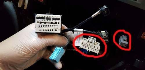

So, heute kam ich dazu mal den Radio auszubauen und abzuklemmen...
Die Anschlüsse habe ich fotografiert, muss ich noch zuordnen das ganze.
Das Display oben bleibt komplett schwarz,auch beim Rückwärtsgang.
Jetzt heißt es weiter forschen und nicht gleich Teile kaufen.
20190127-130739
20190127-130753
Das ist klar, das Display hängt ja auch per LVDS Video Kabel am Radio.
Müsste der große hellblaue Stecker sein, am Display ist der gleiche dran? Was sind die anderen Stecker? Der kleine schwarze und blaue Stecker sollten Antenne bzw. Verstärker und GPS sein.
Ein Stecker sieht aus wie ein Mini-USB, denke mal das geht zum Schacht runter,wo der USB Stick reinkommt.
Der Große Hauptstecker ist klar.
Der andere Stecker...keine Ahnung
Gibt es einen Schaltplan dazu?
Einmal geht's Video Signal an das Display, dann Gibt es noch Aux und die Lenkradfernbedienung, bzw das Bedienfeld natürlich
Der kleinere graue Stecker müsste noch an das Display gehen.
Ich befürchte, der Rest ist der größere flache Stecker, wo auch die Rückfahrkamera mit dabei ist.
Selbst wenn ich die richtigen Kabelfarben dafür heraus bekomme, bringt mir das für die Anzeige wohl eher nichts wegen den Leitlinien,die sich je nach Lenkeinschlag mit bewegen.
Es sei denn es gibt einen CAN Adapter,der das alles kann. Da seh ich aber schwarz.
