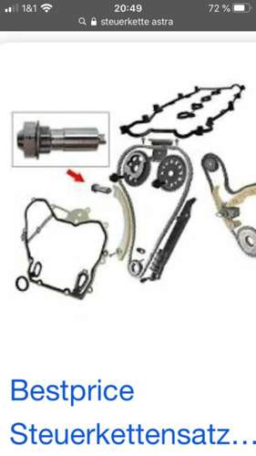

Steuerketten sollen ewig halten. Prüfvorgaben gibt es auch, stehen im Werkstatthandbuch und sind wohl nur anwendbar, wenn alles zerlegt ist.
Ich weiß nicht ob das bei dir so aussieht, die große Schraube auf die der rote Pfeil zeigt ist der hydraulische Spanner. Wenn du den am Steuergehäuse findest, kannst du den wechseln. Das war bei den alten Motoren auch so.

Ich weiß nicht, was das für ein Motortyp auf dem Bild ist aber mein Motor ist ein A14NET, beidem sitzt der Spanner unter dem Steuergehäusedeckel, welcher also runter müsste.
Ja, da kommt man so nicht ran:
https://youtu.be/DvJhK1nWt8M
Dann erstmal laufen lassen, solange die Kette mit Öldruck ruhig ist.
