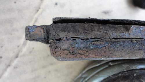

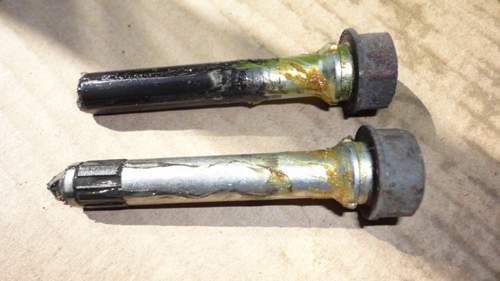

Die Bremse ist damals heiß gelaufen und habe das hier schon mal beschrieben.
Der Bremsbelag hatte sich sogar von der Trägerplatte gelöst, weil die Bremse so heiß gelaufen ist.

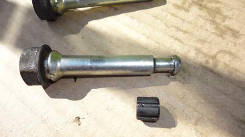

Bolzen mit Hülse
Bolzen ohne Hülse
Belag
