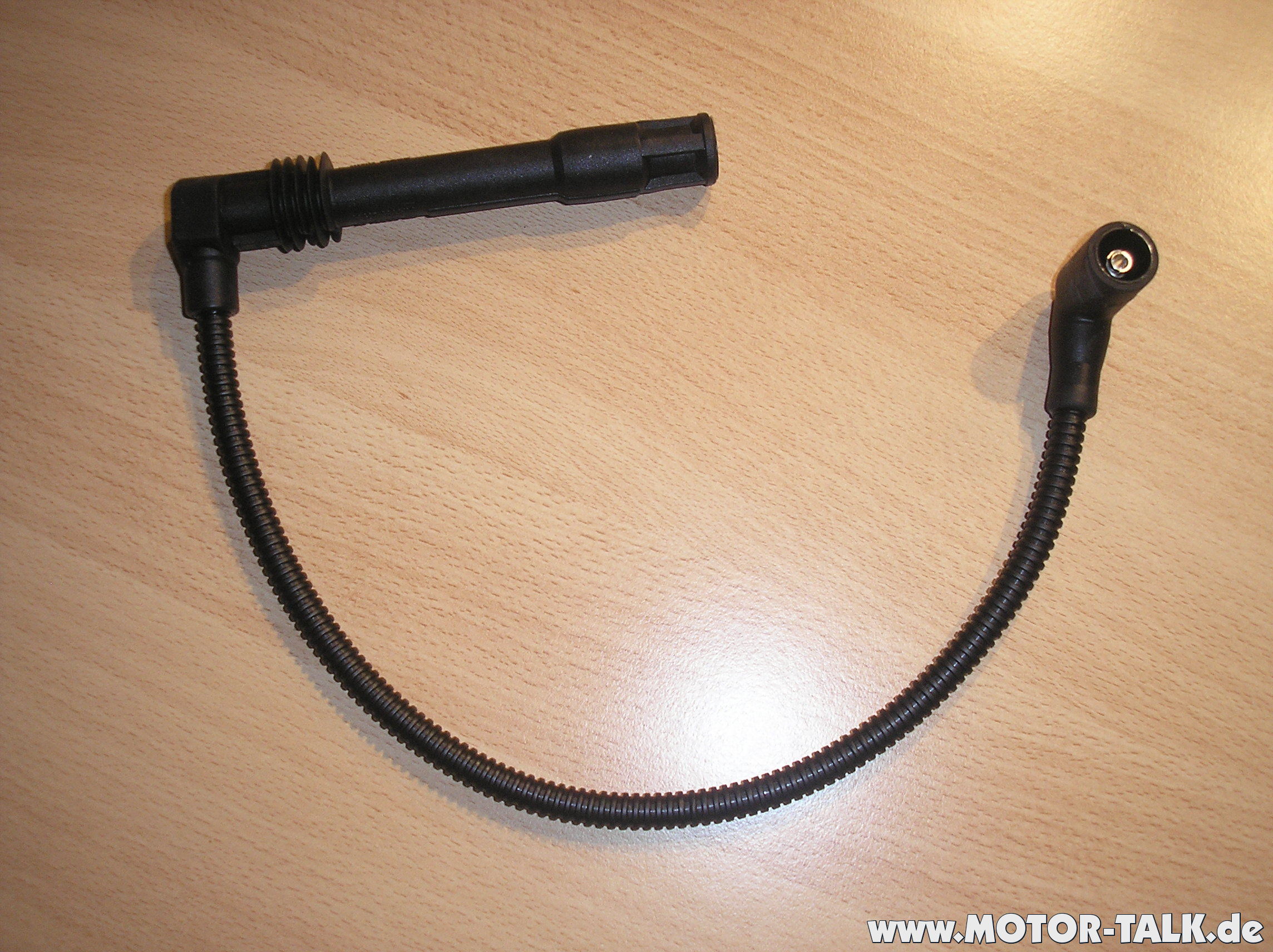

Hallo.
Habe mir Original Zündleitung bei m Freundlichen gekauft ( Teile-Nr. 078-905-534-B ).
Weiss nicht für welchen Zylinder es ist. Auf jeden Fall sitzt die kaputte Leitung vorne links ( von Fahrerseite aus gesehen ) da wo Motorhaken ist. Nur dieses Kabel passt mir irgendwie nicht. Es hat am anderen Ende langen Stecker, den ich nirgendwo zuordnen kann.
Hat da jemand kleine Anleitung, wie man dieses Kabel austauscht ?

Einfach die Abdeckungen vom Motor entfernen. Nach deiner Beschreibung zu Urteilen ist das Kabel von Zylinder Nr4. defekt.
Wenn du das Kabel aus dem Zylinderkopf ziehst (siehst du sobald die Kunststoffverkleidungen runter sind) dann ist diese Seite die lange wie auch dem Bild. Die andere Seite kommt auf die Zündspule die vorne über der Servopumpe sitzt.

was willst Du mit einem Zündkabel von einem Benzin Motor, wenn Du einen 2,5 TDI hast wie geschrieben ????
Das Zündkabel ist für einen 2,4 / 2,8 Liter Benzin Motor für den 4 Zylinder.

....ich dachte schon, ich hätte mich verlesen......Zündkabel beim Diesel....(?) ....an die Zündspule....(?)...
Ein Diesel ist nen Selbstzünder und hat wenn dann nur ein "Glühkabel" für die Glühkerzen  😉

....nach was hattest Du denn beim 🙂 gefragt?   Explizit nach einem Zündkabel für Dein Auto? Hattest Du den Fahrzeugschein vorgelegt?   Falls Du nach einem Zündkabel gefragt hast - wieso?  Gabs Probleme "beim Zünden" 😉 ?

Klar habe ich Schein vorgelegt, die können doch nicht ohne den machen.
Habe Probleme beim Starten, wenn es kalt ist. Da geht der Motor sofort aus. Habe gerissene Isolierung entdeckt.

Ich gehe davon aus das eine oder mehrere Glühkerzen defekt sind.
Wo ist den eine Isolierung gerissen?

Isolierung ist gleich an dem Stecker zur Kerze gerissen.🙁
