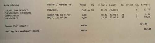

anbei mal meine Rechnung aus 11.2020 für einen M274 meines S212 mit EZ12.2016.
Man bedenke meinen Preisvorteil dank Vorteilskarte 20%.
Gut zu sehen auch der Anteil vom Schmierfett!!
Preise Berliner-NL
Gruß and910

8€ für Fett, ich brech ab. 😁
Das Beste oder nichts!
@asphyx89 schrieb am 7. November 2021 um 13:20:07 Uhr:
jaja trotz 20%, aber noch +MwSt
Vermutlich wurde das ganze Fahrzeug abgeschmiert - nur die ZK nicht lol

Bei dem "Schmierfett" auf der Rechnung handelt es sich um das sogenannte Steckerfett! Das kommt in den Zündkerzenstecker (etwa 1 Gramm pro Stecker) bzw. dünn auf den Isolator und sorgt dafür, dass der Stecker auch ohne Beschädigung wieder abzogen werden kann! Ohne das Fett kann der stramm sitzende Gummistecker auf dem Isolator so festbacken, dass es beim Abziehen mit Gewalt zu Schäden an der Kerze, an dem Zündkerzenstecker oder der Zündspule kommen kann. Wird von Mercedes so vorgeschrieben - ist aber den allermeisten Hobbyschraubern völlig unbekannt - wie man auch in diversen YT-Filmchen sehen kann.
Für das Kerzengewinde ist das nicht vorgesehen - wie hier einige offensichtlich vermuten.

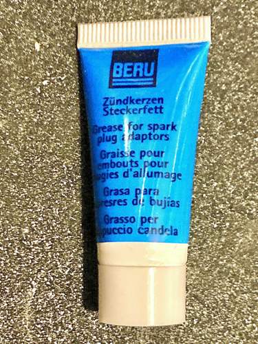

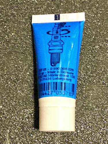

Ich hoffe aber die Stecker schmieren die mit nix anderem als das hier:
Beru ZKF 01
Beru ZKF 01
Das Steckerfett von Mercedes kommt in einer 10 Gramm-Tube in grauer Farbe mit "Mercedes"-Logo und ist "Made in USA". Kann schon sein, dass das Beru-Produkt identisch ist. Ich gehe mal davon aus, dass auch das Beru-Fett (ich vermute ein Fett auf Silikonbasis) auch verwendet werden kann. Billiger ist das aber auch nicht. Die Mercedes 10-Gramm Tube kostet etwa 10,00 €
@36/7M das BERU ist ein Silikonfett und die alte Tube sah genau so aus wie die Mercedes Tube A002989805109 und kommt ja auch aus der BorgWarner Gruppe (USA) nur mit Herstellungsort Deutschland zu 8€ je 10 Gramm - gibt auch ne 50 Gramm Tube.
