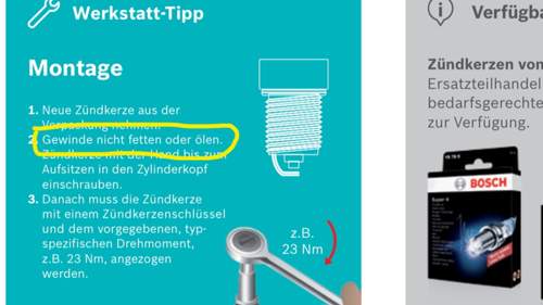

Ganz einfach, weil die Werte für trockene und entfette Gewinde gelten und nicht für mit dem Reibbeiwert reduzierende Mittel eingeschmierte Gewinde angegeben sind (oder es steht halt gesondert dabei - z. B. Zylinderkopfschrauben). Info dazu findet sich garantiert irgendwo iN der Werkstattdokumentation.
Wenn man nun an Gewinde bzw. Auflage Reibwerte µ bzw. µa ändert, ändert sich der Zug (Dehnung) und Position (Winkel) am Bauteil bei gleichem Drehmoment, denn der Drehmoment wird immer über µ bzw. µa errechnet. An Zündkerzen mag es noch ein kleines Problem sein (ehr falscher Winkel im Brennraum), viel Spaß wenn es nun um Radschrauben oder der Anlegefläsche von Felgen geht.

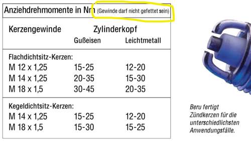

Da bin ich voll bei Dir, vor allem weisen auch diverse Hersteller darauf hin, das die Anzugs-Werte für trockene Kerzen gelten.
Ausnahme das Steckerfett wo ich hauchdünn aufgebracht sehr viel Wert drauf lege.

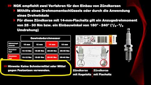

. . . auf die Schnelle mal drei Quellen zum Thema trocken einsetzten, das Video von Motoren Zimmer zum Thema nicht fetten/ölen und Winkel gebrauchter Zündkerzen finde ich gerade nicht:
Quelle NGK
Quelle Beru
Quelle Bosch

Mit Schmiermittel setzt Du im (bzw. in jedem!) Gewinde die Reibung herab, weswegen das Gewinde viel weiter gestreckt wird, bevor das Anzugsmoment erreicht wird. Du drehst die Kerze weiter rein. Die Kerze kann abreißen! Auch später noch.
