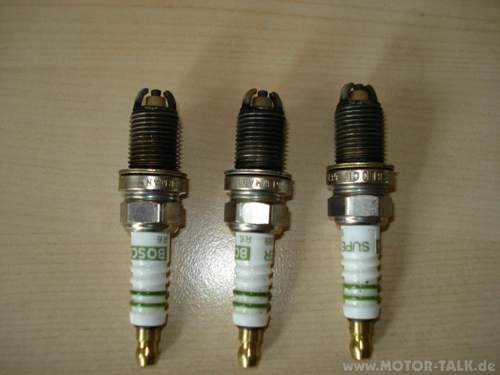

Habe heute mal die Zündkerzen gewechselt am 1.2 TP. Also muss sagen, der Wagen gefällt mir immer besser:D
War toal einfach und kann nur jeden raten es selber zu machen und dabei Geld zu sparen.
Stecker an der seite ab, deckel nach rechts drücken und leicht anhebeln damit man ihn hochziehen kann. Dann die beiden Stern schrauben raus und die Zundspule rausziehen (vorsichtig). Fertig.
Keine 20min.
Habe mal ein foto gemacht von den Zündkerzen. Sorry, nicht so gut geworden da nahaufnahme.

Hallo salv.g
Hast die aber ziemlich lange drin gehabt, alle 60.000 km spätestens sind die fällig.

Meine Kerzen sahen jetzt nach 52xxx Km und 11 Jahren so aus (siehe Bild) hätten also noch die 7000 Km bis 60000 Km mitgemacht :D
Dsc00002
Hallo andy45.
Ja die Kerzen sehen optisch gut aus, aber der Abbrand von den Masseelektroden ist aber schon sehr weit fortgeschritten.
Wenn ich richtig sehe sind diese halbkreisförmig abgebrannt und das ist nicht gut.
War schon richtig neue einzubauen.
Gruß Werner
