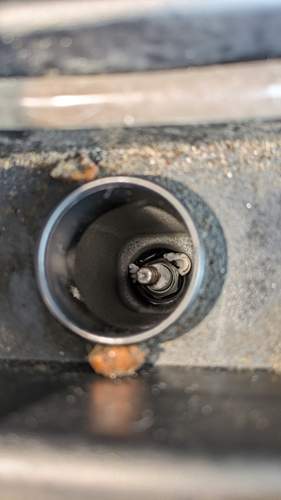

Ich wollte heute voller Elan und Motivation meine Zündkerzen wechseln. Da im Internet die Anleitung mehr als einfach aussah legte ich auch sofort los.
Problem war bzw ist. Das die Dinger Bomben fest sitzen und sich kein bisschen lösen. Und zu meinem Pech ist die erste Zündkerze auch teilweise kaputt gegangen. Das Auto hat 85tkm runter und die Kerzen wurden noch nie gewechselt.
Habt ihr da Tipps was ich machen kann ? Ich kann sie wirklich unmöglich bewegen da ich auch Angst habe das sie mir abbrechen.

Das ist schlecht. Normal lässt man den Motor warm laufen und schraubt dann die Kerzen raus.
Du kannst etwas Rostlöser rein spritzen und einwirken lassen. Eventuell löst sich dann die Kerze etwas leichter.
Versuche, langsam hin und her zu drehen.
Mit viel Gefühl.
Im Augenblick ist nur der Isolator kaputt.

Naja, wenn ich von oben in den Kerzenschacht schaue kann ich die Kerzen von oben ja berühren.
Zu doll drücken will ich mit der Ratsche ja nicht, zudem meine Ratsche auch einfach durch dreht ab einem bestimmten Druck Punkt.

Du hast ganz einfach ein Werkzeugproblem.
Für Zündkerzen MUSS man schon den richtigen ZÜNDKERZENSCHLÜSSEL nehmen, sonst wird das nie was !
Mit einer normalen Nuss zerdrückt man nur die Keramik wie Du ja bereits gemerkt hast.
Also richtiges Werkzeug oder ab in die Werkstatt.
Bevor Du aber den Kerzenstecker da drauf machst, hol den Keramikmüll da raus !
@focusGT Ich ging davon aus das man sie bewegen kann. Scheinbar ist dies nicht so. Habe mir extra ein Wechsel Set bei Amazon bestellt und ja die Ratsche ist sofort kaputt gegangen, den müll kann ich wieder zurück senden. Habe mir dann ganz klassisch einen Schlüssel bei OBI gekauft aber ja wie zu erwarten geht das noch weniger.
@DerMick Den Keramik Schrott popel ich da raus und Versuche mit anständiges Werkzeug zu zulegen.
Btw. sollte ich den Motor richtig heiß fahren und dann Rostschock auf die Kerzen sprühen ? Habe das gestern Abend irgendwo mal aufgeschnappt.

ich habe die Zündkerzen beim schrauber Meister meines Vertrauens wechseln lassen, er wollte 20€ dafür, Zündkerzen hatte ich ja bereits. Er meinte auch das er es ohne Probleme hin bekommen hat... Ich glaube ich hat wirklich nur schlechtes Werkzeug oder es ging eventuell Sachen die nicht jedermann kann ????
die Frage wäre u.a warum deine Ratsche durchgerutscht ist? Es war daher wohl ein Werkzeug Problem, und es hat dir auch das zutrauen gefehlt?
Ende gut - Alles gut. Das ist doch das Wichtigste.
