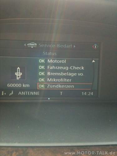

bei mir steht im BC 60 000 km ....hab im moment 49 000 km am Tacho ....werd die nächstes Jahr auch tauschen lassen wenn der alljährliche Ölwechesel ansteht....kann nicht schaden
Glaube wegen der paar Euro muss man auch nicht anfangen zu knapsen. Ist ja keine große Sache... Aber im BC hab ich nix mit Zündkerzen stehen. Hab ich da jetzt was falsch verstanden? 😁
Naja vielleicht hab ich mich falsch ausgedrückt 🙂
hab hier ein Bild hinzugefügt
Foto
Na da schau her, ist mir noch gar nicht aufgefallen dieser Punkt. Muss ich doch nachher glatt mal schauen. Dank auf jeden Fall für die Info... 😁

Hab den Punkt "Zündkerzen" jetzt im BC gefunden. Irgendwie hat blöderweise mein Controller nicht weitergescrollt. Steht jetzt mit 44.000 Km drin. Wird das bei den Zündkerzen wie bei den Bremsbelägen angezeigt? Also die etwaige Restlaufzeit? Das hieße ja dann eigentlich, dass ein Austausch wohl nicht notwendig und im Moment völlig überflüssig wäre...
ja die Restlaufzeit wird angezeigt. Das heisst das in 44.000 km eine Meldung im BC kommt. Die Zündkerzen dann wechseln lassen und dann halt im BC das ganze wieder Resetten lassen. Du kannst also entspannt noch 44.000 km rumgurken, wenn beim letzten Zündkerzen wechsel das ganze auch resettet wurde.
Als Faustregel wie du schon selber geschrieben hast, halten Zündkerzen zwischen 80 - 100.000 km bzw. da sollten die mal gewechselt werden
Na gut, dann hake ich das Thema Zündkerzen erstmal ab. Kommen dann beim nächsten oder übernächsten Ölwechsel mit raus und gut ist... 😁
