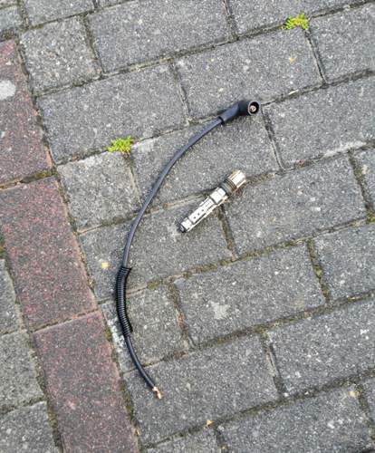

@Herr der vier Ringe Du solltest dir eventuell anschauen wie die Zündkabel aussehen!
Übrigens Zündkabel kannst du ganz einfach mit Kabelbindern rausziehen! Kabelbinder sollte schon stabil sein, ums Zündkabel im unteren Bereich herumwickeln, festziehen und dann nach oben ziehen! Um Kabelbinder wieder zu verwenden tue ich die Seite ohne Rillen nehmen.
@polobuddy schrieb am 19. August 2024 um 08:15:05 Uhr:
Also Kabel und Spule sehen aus wie neu.
Nur bekomme ich die Stecker von den Zündkerzen nicht runter.
Der Trick mit den Kabelbindern hat leider nicht geholfen. Die sind abgerissen, obwohl es schon stabilere waren. Naja, vielleicht auch doch nicht so stabil.
Wollte jetzt nicht mit einer Rohrzange ran um nichts zu beschädigen.
Gibt es denn kein passendes Abziehwerkzeug?
Hast Du einen Tip?
Wäre das hier was?
Ansonsten muss er halt doch irgendwann dazu in die Werkstatt.
Zündkerzenstecker immer vor dem Einbau mit Zündkerzensteckerfett behandeln. Aber nur dünn drauf schmieren, dann gehen die auch runter und backen nicht fest.
