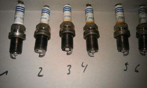

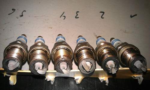

Ergebnis eines 98erA6 4b 2,4 auf LPG:
Zündkerzenbild nach ca. 40tkm mit "NGK Laserline Iridium LPG-Kerzen intervall-60tkm"
Was sagen die Profi Kerzenleser dazu? ist das Bild in ordnung?
Bei Zylinder 4 und 5 ist oben der Schaft bräunlich verfärbt und sind beide etwas "weißer " wie die anderen.
Habe sie nur auf Verdacht getauscht wegen leichtem Beschleunigungsruckeln zwischn 1500 und 2500 Umdrehungen.

Weißer bei Gas ist normal
Wegen dem Beschleunigungsruckeln in dem Drehzahlbereich kann es auch an den Zündkabeln liegen.
Beschleunigungsruckeln kann auch durch eine schlecht justierte gasanlage ausgelöst werden. Teste mal ob das im benzinbetrieb auch auftritt( am besten fehlerspeicher löschen wegen fueltrimm werte). Ist die abstimmung zu mager oben rum kriegen die zylinder zuwenig gas. Das kann aber auch passieren wenn die abstimmung zu fett ist und die zylinder zuviel gas bekommen. Dann zündet das gemisch nicht richtig. Wichtig ist das der saugrohrdruck bei vollast kompensiert wird. Bei turbos ist eh immer überdruck da muss noch mehr adaptiert werden. Hab an meinem dicken sehr lange rumprobiert und bin bei +1.3 Bar gasdruck bei vollast ausgekommen und nun läuft er auch vernünftig
Aso auch die lage der einspritzdüsen bzw. Injektoren ist entscheidend. Spritzen die zb. Nicht richtung zylinder sonder irgendwo anders hin ist die füllung auch nicht ideal
Zündkabel hab ich schon überlegt, wollte aber erst die Kerzen ausschließen (billiger).
Im Benzinbetrieb ist alles genauso wie auf Gas! (Läuft übrigens geschätzt ca.100000Km auf GaS OHNE JEGLICHES pROBLEM)
Es ist jetzt auch nicht so das Brutale Ruckeln, nur ganz leicht hatte gerade nichts zu tun und ging dem deshalb mal nach.
Kanns auch an der Zündspule liegen? Könnte auch sein oder , hab noch eine liegen, wurde mal auf verdacht getauscht vor ca. 3-4Jahren.
Danke schonmal fürs Feedback
Können ja,aber ist eher unwahrscheinlich. Die geht so gut wie nie kaputt.
Aber die Kabel sind eher ungünstig verlegt direkt auf dem Ventildeckel,dieses ständige heiß und kalt scheinen sie wohl nicht ewig mit zu machen.
Bei mir liegt auch gerade wieder Kabelsatz Nr.2 der letzten 7 Jahre im Keller,da meiner bei längerer Standzeit auch ein Ruckeln hat in dem Bereich was aber bei großer Feuchtigkeit und kaltem Motor mit Zündaussetzern verbunden ist welche man auch im Innenraum hört. Das wird vorm Winter noch gemacht.
Das war das mal davor auch so und lag an den Kabeln. Habe jetzt für den originalen NGK Kabelsatz knapp 100€ bezahlt.
Achso kleiner Tipp. Die originalen NGK Zündkerzen BKR 6 EKUB kosten deutlich weniger als die Iridium und laufen auch perfekt, bei manchen Gasern sogar besser.
Habe meine nach 90 TKM rausgeschmissen,der Isolator um die Elektrode war leicht brüchig. War aber noch im Rahmen.
Ich denke auch das "spezielle" Gaskerzen Humbug sind. Was macht ne Kerze. Nen funken und sonst ?
Bessere vielleicht bessere spulen drauf die weniger Ausfall und etwas stärkeren funken bringen. Da gab es ja mal ne Aktion wo die neuen spulen auf audi kosten getauscht wurden. Gibt dafür so kleine Adapter aus Kunststoff bei audi damit man nicht die Deckel tauschen muss

Naja ganz so einfach ist es glaub ich nicht. So wie ich das verstanden habe hat LPG eine Zündtemperatur von ca 500 c° gegenüber Benzin ca. 350 c°. Daher muss die Spule mit einer Serienkerze für Benzin mehr leisten um einen stärkeren Funken zu erzeugen. Bei LPG Kerzen ist der Abstand geringer um die Spulen zu schonen. So zumindest mein Wissenstand. Im A6 fahr ich die NGK Laserline seit ca. 50 tkm ohne Probleme. (Ich muss aber zugeben das ich im Volvo V50 T5 noch die Serienkerzen habe weil es da von NGK nix für gibt). Bisher auch störungsfrei aber da ist halt die Frage wann und ob die Spulen angfangen zu schwächeln.
Gas läuft mit intakter Zündung einwandfrei
spezielle Gaskerzen können es für einige Modelle Sinn machen, das schließe ich nicht gänzlich aus
jedoch ist mir kein einziger Fall bekannt
Intakt bedeutet
die Kerzen sind ok
Zündleitungen ok
Zündspulen ok
Ja ich würde das auch nicht überbewerten. Wenn die Zündspulen ok sind und der Motor ohne ruckeln läuft würde ich auch nix dran machen. Die Kerzen kosten schließlich auch richtig Geld im Vergleich zu "normalen". beim nächsten Wechsel bau ich auch wieder normale in den Audi ein
Ok, hab gerade nen neuen BERU Kabelsatz für 60 € geschossen.
werds probieren wenn er da ist.
