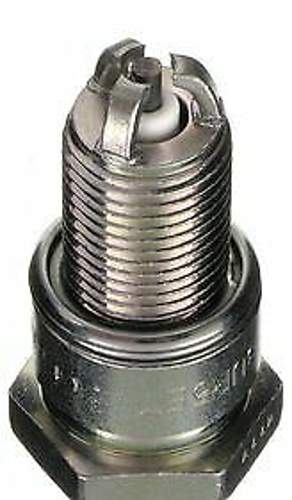

Ich würde gerne die Zündkerzen tauschen.
Ich habe für meine Gölfe die Zündkerzen von NGK genommen. Damit war ich bisher immer gut beraten.
Für deinen -EZ- (Bj. 08/83 - 07/91) würdest du von NGK die Zündkerzen BUR 5ET-10 (drei Elektroden)
benötigen.
VW-TNR: 030905991 oder....... 992.
Verbesserung: Richtige TNR 0309059991 oder 9992
Bur5et-10

...ich würde die BUR5ET eher nur über die kalte Jahreszeit oder im Kurzstreckenbetrieb fahren und ab Frühjahr bis Herbst bzw bei überwiegend Langstrecke bzw viel BAB-fahrten lieber die BUR6ET in den Zyl.-Kopf schrauben...das tut dem Motor weitaus besser.
WARUM:
Weil der EZ/PN meiner Meinung nach mit dem verbauten kleinen Kühler schon an der Grenze ist !
Oder den großen Kühler vom RP/PF verbauen samt oberem und unterem großen Kühlerschlauch.
Okay also ich fahre eigendlich nur kurzstrecke also 8km in die Arbeit weiter fahre ich wahrscheinlich nie. Also die BUR5et-10?
Ich habe im Katalog der Fa. NGK "geblättert". Für deinen Motor wurde die BUR5ET-10 aufgeführt.
Bei meinem damaligen NZ wurde regelmäßig die BUR6ET eingebaut. Wie bekannt, ist das auch ein ganz anderer Motor.

Wie sieht das mit den Ampere-Angaben aus? Die kühleren GTI-Kerzen sind mit 5A angegeben und die vom 1.6er mit 6A. Macht das nichts? Kann man die kühleren problemlos auch das ganze Jahr fahren oder wäre das eher suboptimal?
...dazu hab ich ja oben bereits was geschrieben.
Beherzige es oder lass es.
Wer den durchlassfreudigeren PF Abgasstrang oder Fächerkrümmer verbaut kann die BUR5ET Kerzen auch im Sommer fahren da die Abgase schneller/besser und damit auch die Hitze im Zylinderkopf besser abgeführt werden...
@Steel: Alles klar, dann bleib ich bei den 5ern! Immerhin hab ich auch schon eine Antwort oder Thread von dir gelesen wo du generell einen grösseren Kühler und kühlere Kerzen für den 1.6er empfohlen hast. Und der Unterschied bzw. Relevanz von 5A und 6A hätte mich schon mal interessiert.. Will ja nicht nerven aber das beste aus meiner Kiste rausholen 8)
