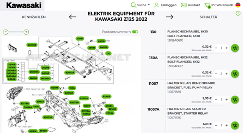

PS: Rein ins Blaue geschossen, könnte beispielsweise das Kraftstoffpumpenrelais einen "Knacks" haben. Die Einbauposition befindet sich im Heck der Kawasaki Z125 (s. angehängte Skizze). Dieses Relais wird durch die ECU angesteuert, weil die Benzinpumpe ordentlich Strom zieht und dieser höhere Strom nicht durchs Motorsteuergerät fließen soll.

Danke für die wirklich ausführliche Erläuterung. Tatsächlich war ich gerade am Bike, bevor ich den Beitrag gelesen habe und habe die Zündung mehrfach nacheinander betätigt, ohne zu starten und jedes mal lief auch die Kraftstoffpumpe an. Ich konnte das Bike jetzt auch 2 mal nacheinander wieder ohne Probleme starten. Ich werde mal eine kleine Testrunde drehen und dann mal erneut mehrfach das Starten prüfen. Ich habe dann aber wirklich keine Erklärung, weshalb das Bike vorher über mehrere Tage nicht gestartet ist, bzw. nicht gezündet hat. Wie schon erwähnt, der Anlasser ließ sich immer drehen und auch der Motor drehte sich, es wurde einfach nicht gezündet.
