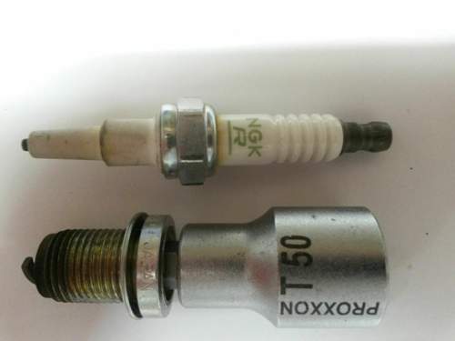

Ich hab mal eine Kerze mit Ring, die in einem Leichtmetallkopf von einem Profi festgeknallt war, abgerissen.
Hab dann einen Torx 50 Einsatz in die Reste der Kerze eingeschlagen, den Torx und die Kerze mit einer Dose Kältespray abgekühlt und dann mit einem Ruck das Kerzengehäuse losbekommen (siehe Bild)...tausende Euro gespart.
Grüße Nick
Fazit: seit bloß vorsichtig mit Kerzen zu fest anziehen.
Spark-plug-sheared-off-thread-with-driven-in-torx
