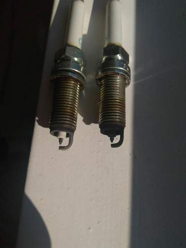

dies ist ein Crosspost aus dem W205 Forum, da ich ein Einzelfall zu sein scheine und es sich nich um ein modellspezifisches Problem handelt.
Ich habe vor ein paar Monaten Zündkerzen gewechselt, dabei ist mir aufgefallen, dass die Zündkerze vom 3. Zylinder deutlich schwärzer ist (siehe Bild im Anhang). Der Wagen fährt jedoch ganz normal. Schwarze, trockene Zünkerze müsste ja ein zu fettes Gemisch sein, also Injektor kaputt, bzw. undicht?
Die ZK waren jetzt den vorgeschriebenen Intervall von 3 Jahren drin, etwa. 15tkm. Sind originale MB Kerzen gewesen und wurden jetzt mit NGK SILZKFR8D7S ausgetauscht (wahrscheinlich genau die gleichen wie die original MB, da auch "Made in Japan"😉.

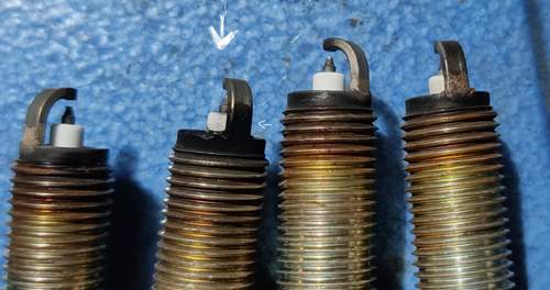

Was ich bisher gemacht habe:
* Zündspule von 1. und 3. Zylinder getauscht. Ergebnis: Der 3. Zylinder produziert weiterhin eine dunklere Zündkerze (siehe zweites Zündkerzenbild)
* Kompressionsmessung mit Bosch-Kompressionstester. Alle Zylinder sind zwischen 11 und 13 Bar, wobei der 3. Zylinder mit 11 Bar das geringste Ergebnis liefert.
Mittlerweile weiß ich nicht mehr so recht weiter, will aber auch nicht auf gut Glück den Injektor wechseln.
Das Fahrzeug ist ein Mercedes C180 Vormopf mit ca. 66tkm aus dem Jahre 2015.

Die Zylinderkopfdichtung wird anfangen undicht zu werden. Fahr ihn mal gut warm, lass ihn über Nacht auskühlen und schraub am Folgetag vor dem ersten Motorstart die Zündkerzen raus. Wenn die auf 3 leicht feucht / verrußt / rostig ausschaut würde ich vor dem Totalausfall direkt die Zylinderkopfdichtung neu machen.

Ok. Trotzdem halte ich das für etwas weit her geholt. Der Zylinder scheint zu fett zu laufen, das gilt es erst zu ergründen.
"Verbrenndes" Wasser hinterlässt aber idR "Blumenkohl" an den Zündkerzen bzw Brennraum, das sehe ich hier nicht ansatzweise, nur eine rußige Kerze was ja auf ein zu fettes Gemisch hin deutet...

Da es ein Direkteinspritzer würde ich auf einen pisselenden Injektor tippen.
Eventuell mal Quertauschen 3. Zylinder mit dem 1. um es auszuschließen.
Ist nicht ungewöhnlich, das bei Di Motoren die Injektoren schon nach kurzer Laufleistung undicht werden.

Oder Öleintrag durch defekte Ventilschaft-Dichtungen bzw. einen Defekt an den Abstreifringen. Letztes kann man 1a mit einem Kompressionstest ausschließen.
TE, steht was abgasrelevantes im Fehlerspeicher?
Nicht zu vergessen sind die Verkokungen an den Einlassventilen bei den DI Motoren.
Bei den VAG Motoren auch Audi ein großes Thema und Problem.
Viel Kraftstoff über die Einspritzung aber zu wenig Luft über die Einlassventile.
Da hilft ein erster Blick per Endoskop auf die Einlassventile des 3. Zylinders.

Das mit der ZKD halte ich für eher weit hergeholt, jedoch nicht komplett unmöglich. Ich schau mal, ob ich den Test mit der Zündkerze bewerkstelligt bekomme. Nach dem Kompressionstest lief der Wagen beim ersten Start wie ein Sack Nüsse, habe dann abgeschaltet und bin nochmal alle Injektor/Zünkerzenstecker durchgegangen, da ich dachte, es wäre ein Stecker evtl nicht 100% drauf. Danach lief er wieder 1a.

Kopfdichtung würde ich auch erstmal ausschließen, dafür ist die Kompression auf dem betroffenen Zylinder zu gut.
Tippe auch auf einen inkontinenten Injektor...

Kann man denn die Injektoren nicht mal quertauschen zur Probe?
Allgemein mit LM-Produkten habe ich keine schlechte Erfahrung...
Gibts mittlerweile nicht auch was um den Ansaugkrümmer zu fluten, wegen den verkokten Ventilen bei DI-Motoren!?
Soweit ich das nachgeforscht habe braucht man besonderes Werkzeug um die Injektoren rauszunehmen. Bevor ich dann 2x in die Werkstatt muss, würde ich direkt den Injektor tauschen lassen.
