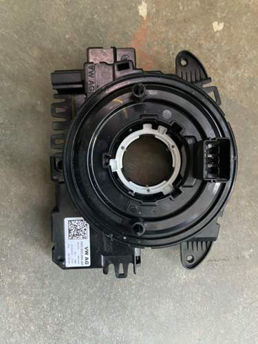

Ich hab's gefunden und repariert!!! Und ich bin trotzdem ziemlich sauer!!!
Es lag an der Steckverbindung zwischen fahrzeugseitigem Kabelbaum und dem Stellring.
Ist der Stecker eingesteckt, so kann man diesen einen zehntel Millimeter herein- und hinausbewegen. Diese Bewegung reicht offensichtlich aus, um die Kurzschlussbrücke innerhalb der Steckerwanne des Stellringes zu aktivieren. Das kann man anhand der Messwerte-Blöcke mit einem Diagnosegerät sehr schön erkennen!
Jetzt der Hammer: Schaut Euch mal das Foto an, wo ich den "neuen" Stecker des Reparatursatzes neben den "alten" Stecker aus meinem Wagen halte.
Was fällt da auf? Richtig! Die kleine angespritzte "Nase" liegt genau dort, wo beim Einstecken die Kurzschlussbrücke angehoben wird.
Große Preisfrag: Warum wurde diese Teil wohl umkonstruiert?
Und bei Audi weiß man von nichts. Die wollten mir nämlich als nächstes erst einmal einen neuen Airbag verkaufen (570Eur netto)!
Habe den Rep.-Satz mit diesen speziellen Lötverbindern eingebaut und siehe da, der Fehler ist weg. Auch im Kalten!!!
Und nun schreibe ich mal 'nen netten Brief an Audi. Denn wegen 'nem blöden Stecker für ein paar Cent habe ich für über 700Eur Teile getauscht bekommen.

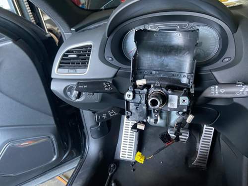

Ich habe nun den Stecker besorgt.
Nun wurde ich ermahnt, das es für nicht autorisierte Personen sehr gefährlich sei und auch verbotene , diese Arbeit auszuführen.
Ich dachte, wenn ich die Batterie abhänge, sollte der Airbag keine Gefahr mehr darstellen.
Kann ich zusätzlich Tipps bekommen, zur De- und Wiedermontage des Steuerrads.
Besten Dank bereits im Voraus
Gruss Röbi
Tja, ich glaube, dass das wirklich so ist.
Sollte man nicht dran herum fummeln, wenn man nicht weiß was man tut.
Ich habe die Batterie abgeklemmt, paar Sekunden abgewartet und dann die Pole (fahrzeugseitig) kurzgeschlossen. Dann sollte kein Steuergerät mehr Saft haben und man in Ruhe die Arbeit ausführen können.
Aber das ist keine Arbeitsanleitung, nur aus dem Gedächtnis, wie ich das damals vor vielen Jahren gemacht hatte. Jedem seine eigene Verantwortung!
Ich habe den Airbag ausgebaut und auch das Steuerrad herunter genommen. Direkter Blick auf den Schleifring. Da hat es drei weisse, ein schwarzer und ein gelber Stecker, aber keiner passt nur annähernd zum gekauften Stecker!
Ich habe alle Stecker mit Kontaktspray besprüht und Alles zurückgebaut.
Leider leuchtet die Kontrolllampe immer noch.

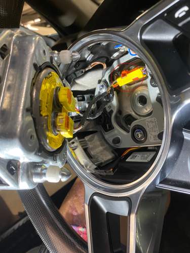

Guten morgen
und erstmal sorry wenn ich den alten Thread wieder hoch hole ... ich hab zwar ein anderes Auto Porsche 991.1 4S aber den identischen Fehler und bin nun guten Mutes den Fehler zu reparieren.
Auch ich hab schon den Kabels atz und die Wickelfeder gewechselt und er kam immer wieder
Was mich aber gewundert hat und ich hier erst die Erkenntnis bekam
" Im Stecker ist eine Kurzschluss Brücke" ???? !!!!
Das würde auch meine Fehleranalyse erklären ich hatte nämlich den Airbag und dann den Kabel Satz Airbag Lenkrad ab gestöpselt und immer noch den Fehler " widerstand zu klein " also kurzgeschlossen
danke danke danke für den Beitrag
wenn ich das jetzt richtig verstanden habe ist die Kurzschlussbrücke in dem Stecker oder der Buchse
Grüße Stefan
