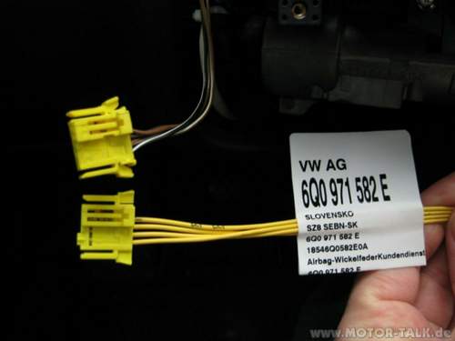

Ich hab's gefunden und repariert!!! Und ich bin trotzdem ziemlich sauer!!!
Es lag an der Steckverbindung zwischen fahrzeugseitigem Kabelbaum und dem Stellring.
Ist der Stecker eingesteckt, so kann man diesen einen zehntel Millimeter herein- und hinausbewegen. Diese Bewegung reicht offensichtlich aus, um die Kurzschlussbrücke innerhalb der Steckerwanne des Stellringes zu aktivieren. Das kann man anhand der Messwerte-Blöcke mit einem Diagnosegerät sehr schön erkennen!
Jetzt der Hammer: Schaut Euch mal das Foto an, wo ich den "neuen" Stecker des Reparatursatzes neben den "alten" Stecker aus meinem Wagen halte.
Was fällt da auf? Richtig! Die kleine angespritzte "Nase" liegt genau dort, wo beim Einstecken die Kurzschlussbrücke angehoben wird.
Große Preisfrag: Warum wurde diese Teil wohl umkonstruiert?
Und bei Audi weiß man von nichts. Die wollten mir nämlich als nächstes erst einmal einen neuen Airbag verkaufen (570Eur netto)!
Habe den Rep.-Satz mit diesen speziellen Lötverbindern eingebaut und siehe da, der Fehler ist weg. Auch im Kalten!!!
Und nun schreibe ich mal 'nen netten Brief an Audi. Denn wegen 'nem blöden Stecker für ein paar Cent habe ich für über 700Eur Teile getauscht bekommen.

Hallo Klaus
Super, deine Beschreibung! Hab den selben Defekt. Woher hast du den Rep.-Satz? Hast du eine Teilenummer? Gruss und Dank, Hans

Müsste das Teil: 6Q0971582E gewesen sein. Nennt sich "Gehäuse" auf der Rechnung.

zur Vollständigkeit hier noch ein Foto, das ich bei der Reparatur aufgenommen hatte.
Es zeigt die VW Teilenummer des Kundendienst Reparatursatzes.
Gruß Klaus.
6q0971582e
