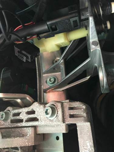

So ich habe 2 Schalter hängen. Einmal den Schalter mit 4 Anschlüssen wo aber nur 2 belegt sind. Der kann aber kein defekt haben . Sobald ich den abklemme geht Bremslicht nicht und man kann keine Gänge anwählen..
Der 2 Schalter hat 2 Kabel und ein Unterdruck Schlauch? Sieht jedenfalls so aus.
Kupplungspedalschalter für den tempomaten.
Ah vielen Dank.

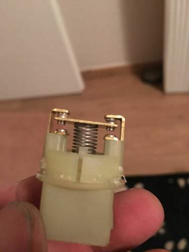

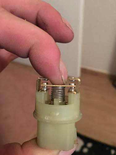

Habe jetzt mein Bremslicht Schalter mal zerlegt..
Er hat 4 Pole aber ich habe nur ein 2 Poligen Stecker.
Ich frage mich nun wirklich wie so ein Schalter für Verwirrung sogen soll ..
Drückt man die Bremse ist der Stromkreis geschlossen... ist er nicht geschlossen geht Bremslicht nicht und Gänge können nicht eingelegt werden..
Ist die Bremse nicht gedrückt ist der stomkreislauf offen. Aber dafür schließt er den anderen Kreislauf..
Und für den Kreislauf habe ich keine Stecker.
Und würde der Schalter kaputt gehen würde theoretisch nix gehen oder Dauer leuchten verursachen.
1 Bild währe nun Bremse treten und 2 Bild währe dann man steht nicht auf der Bremse.
