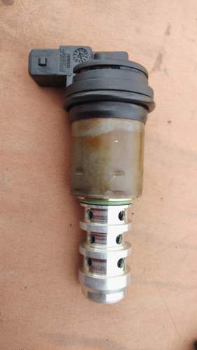

Ok. Da ich auch gerade den Fehler hatte und eine Woche später erst entdeckt beim direkten Vergleich mit meinem zweiten 316ti wäre die Frage, hast du die Magnetventile draußen gehabt und neue o-ring genommen? Hat dein Motor sowas überhaupt?
Mit den alten O-ringe gingen die ganz leicht rein und raus. Mit den neuen war das so schwer, dass ich beim ersten Test, die nicht ganz reinbekommen habe. Motor läuft Mal so richtig scheiße.
Erst beim Tausch auf den anderen 316er viel mir das sofort auf, dass der nicht ganz drin war. Schön einölen und mit ordentlich Druck und hin und her bewegen ploppte das Magnetventile dann endlich rein. Sind bestimmt 2-3 mm die es zu weit draußen war.
Dann hab ich den laufen lassen ohne LMM. Lief auch nicht gut. Wäre Tip 2, billiger oder defekter LMM.
