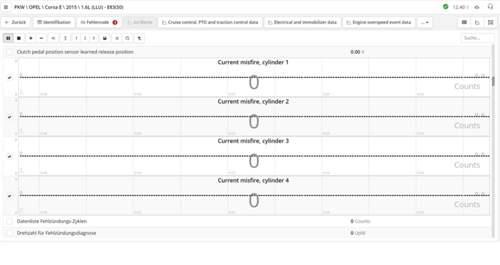

@ZuraxTV
Habe doch schon geschrieben.
Bei Fehlzündungen muss nicht unbedingt ein Fehlercode kommen und die MKL leuchten.
Denn wenn ein Riß im Zündmodul ist z.B. wanderte der Zündfunke im Zylinderkopf ab und nicht zur Zündkerze.
So war es bei mir und ich habe die Fehlzündungen im Menü gesehen.
Kann man sich hier bei Scandoc z.B. anzeigen lassen.
https://scandoc.online/last/0/56/26/4/7?page=t2&ctrl=
Scandoc Fehlzündungen

Okay. Alles klar also brauche ich so ein Ding haha. Dann werde ich mich mal danach umsehen und danke für die Mühe 🙂
@ZuraxTV
Das war nur ein Beispiel, mit was ich z.B. auslesen kann.
Geht auch mit einem Bulgaren Clone für 100 Euro.
Brauchst aber in Laptop dazu.
