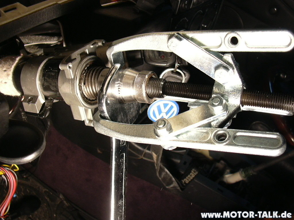

Hatte vor den Zündanlassschalter bei meinem Golf 3 zu wechseln, nachdem in Startstellung kein Gegendruck im Schloß mehr vorhanden war. Habe die Verkleidung und den PVC Schlüsselcodierring abgenommen,seitlich hängen lassen, mir die ganze Sache besehen und wollte zwecks Zündschalterbesorgung losfahren. Ein kurzer Startversuch und das wars, Ruhe im Mororraum. Im Anzeigebereich ist alles OK aber kein Starten ist mehr möglich. Ich nehme an die Wegfahrsperre läßt sich nicht mehr deaktivieren.
Wie bekomme ich den wieder zum laufen. Kann mir einer helfen?

da ist ein winziges Schräubchen drin, an die kommt man nur dran wenn das komplette Zündschloß mit Gehäuse ausgebaut ist, und das geht nur raus wenn man die Hülse mit der Zahnung auf der das Lenkrad sitzt abzieht...

wiegesagt die hülse muss runter, und deshalb brauchst den abzieher.

Nein,die WFS beim Golf unterbricht den Strom für den Anlasser nicht.
Wenn die nicht freigeschaltet ist springt der Motor kurz an und geht drekt wieder aus.
So wie du es beschreibst macht der Anlasser keinen Mucks mehr.
Wäre also gut möglich das der Z/A Schalter jetzt endgültig fratze ist.

Wie groß muss der Abzieher sein? Also wie lang die Arme?
Brauch ich sonst noch etwas, was nicht jeder im Haus hat?
guggst du: http://www.motor-talk.de/.../Attachment.html?attachmentId=601365
sollte ca 50-70mm haben. bigger is better 😉 sonst brauchst nix schlimmes.

Hab 75, 100 und 150mm hier.
Sollte also reichen? 😉
dicke reicht das 😉 und wiegesagt leg n gabelschlüssel drunter dann haste mehr fläche. und wen ALLES nixmehr hilfst dann machs mit nem heisluftfön warm.
