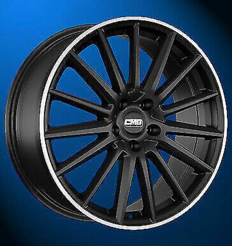

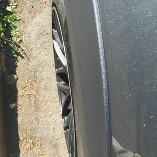

Ich bin seit 2 Monaten stolzer Besitzer eines weißen s213 T mit Avangard und Sportline.(15mm Tiefer). Er hatte 18 zoll mit Wintergummis drauf. Alles Gut. Solangsam mache ich mir Gedanken um die Sommerfelgen. Und ich habe mir die CMS C23 in Schwarz und in 20 zoll ausgesucht. Vorne gibt es die in 8x20 et 43. Mit 245ern........ Alles Gut. Hinten bräuchte man ja 9x20 et 53. Gibt es nicht. Und die 8x20er sind hinten zwar zulässig, aber öde weit im Radkasten.
Nun zu meiner Frage: Es gibt die Felge auch in 8x20 et 33. Dazu dann 60mm Distanzen(30mm pro Rad) müste ich teoretisch (rechnerisch) auf 8x20 mit et 63 kommen. 53mm darf ich und 10mm gleichen die unterschiedliche breite der Felge aus. So meine Theorie.
Kann mir das irgend jemand bestätigen oder mich auf meinen Denkfehler hinweisen?
Im voraus vielen Dank. Thomax

Bei 8x20 ET 33 plus 30 mm pro Rad was schon sehr viel ist, bist du bei
ET 3!
8x20 mit ET 33 ist schon normal knapp.
Geh mal zu BBS, Brock oder ALCAR. Da gibt es auch Felgen in verschiedenen
Breiten und in original ET´s.
Und ich möchte nicht wissen, wie sich so ein Fahrzeug mit großen Distanz-
scheiben fährt. Dan lieber gleich richtig breite Felgen.
Bei meinem alten AT 8x20 ET 38 VA und 10x20 ET 50 HA mit 245 und 275.
passt. Sind Schlidt (Felge.de) Gumbit.

Ob die ET der Felge entsprechend gering ist oder dies per Distanzscheiben erreicht wird, macht bei korrekter Montage keinen Unterschied. Das Rad kommt weiter raus und das führt zu einem veränderten Fahrverhalten, welche Veränderung nicht immer positiv ausfällt auch wenn es der Optik zuträglich ist.
Der erhöhte Verschleiß (Querlenker vorne bspw.) trägt sein übriges dazu bei.
Ja ist so. Mein AT hatte sich auch verändert, obwohl die ET wie Serie
war, aber hinten 10" breit. Er fuhr sich besonders im Regen und bei
Spurrinnen nicht besonders gut.
Wenn man aber innerhalb der werksfreigabe bleibt ( Vorne 8x20et 43,hinten 9x20et53) ist es dann ok oder? Sonst gäbe MB ja nicht seinen Segen oder?
Mein Reifenfutzi meint ich soll die CMS in 8x 20 et43 ringsum nehmen mit 245 er und hinten bei Wunsch ne kleinere Platte verbauen.
