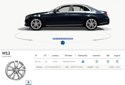

Nachdem meine Winterreifen runter sind und mir zwischenzeitlich meine 19 Zoll Original-Mercedes-Winterfelgen zu spießig und zu schmal sind, bin ich auf meiner Suche auf die RIAL M12 gestoßen.
Vorteile aus meiner Sicht:
- 20 Zoll
- 245/275
- Eintragungsfrei (mit den Radlaufverbreiterungen)
- Lackiert und nicht glanzgedreht
- Mercedes Radnabenabdeckungen passen
- Mit erträglichem Aufwand sauber zu halten
Die Felgen scheinen relativ neu zu sein, aber trotzdem mal die Frage in die Runde: Hat jemand diese Felgen schon montiert und kann vielleicht mit Original-Fotos/ersten Erfahrungen dienen?
Besten Dank im Voraus!
Schmelli
Bestand
Neu 1
Neu 2
... so, gestern wurden die Felgen montiert und beiliegend mal ein erster Eindruck. Wenn der Wagen sauber ist, mache ich noch ein paar Fotos... 🙂
Schmelli
Rial M12
