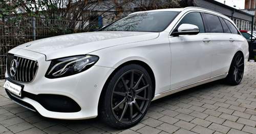

@mittelp schrieb am 15. Februar 2019 um 19:21:13 Uhr:
Ich habe die hier 20" von Motec

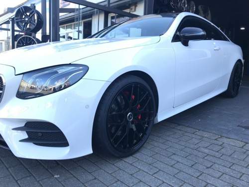

Meisterwerk mw10 felgen mit abe

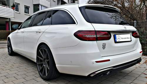

Jetzt etwas bessere Bilder....Borbet GTX
@otocan schrieb am 3. März 2019 um 16:55:36 Uhr:
Musstest Du dafür irgendetwas machen oder einfach nur draufschrauben ??? Welche Bereifung ist das ??
Sind hinten 275/30 und vorne 245er. Habe am Mittwoch Termin zum eintragen. So passt eigentlich alles. Sollte ohne Probleme eingetragen werden....
@otocan schrieb am 3. März 2019 um 17:15:53 Uhr:

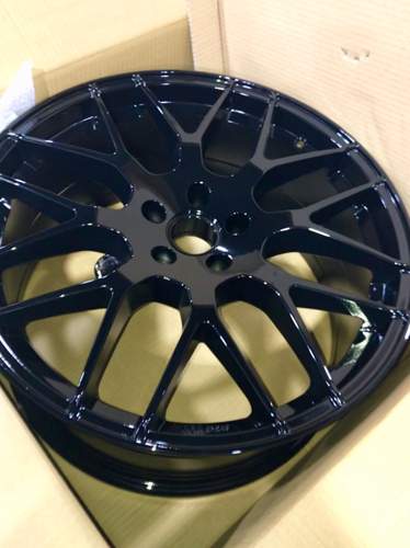

ist hier jemand der 19 Zoll Zubehörfelgen in 8,5 ET45 mit 245/40/19 auf seinem W213 hat.
Bzw. kann mir jemand im Vergleich zu original AMG 19 Zoll 8,0 ET43 sagen ob o.g Felgen mehr außen stehen oder innen? Kenn mich mit der ET Zahl nicht aus.
Will mir die GMP Stellar in 19 holen, mit ABE
.jpg
je grösser die ET, umso weiter geht dad Rad nach innen.
original AMG -> 8,0 ET43 19 Zoll
die Zubehörfelge 8,5 ET45 19 Zoll
abgesehen von der ET sind 2mm unterschied steht die Felge mit 8,5 weiter innen oder die 8,0? dann könnte ich mir bei einer E-Klasse mit original 19 Zoll Felgen ungefähr ein Bild machen
