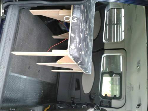

Hallo lothisch, habe mich am Wochenende als Kraftsportler betätigt und meine Sitze komplett ausgebaut. Die Sitzbänke haben schon ein ordentliches Gewicht. Mitte September will ich meine erste Tour unternehmen und habe meine Heckküche und 1 Bettgestell eingebaut. Die Toilettenkiste habe ich dann aus dem Restmaterial noch gebaut. Bilder sind angehängt. Als provisorische Lösung zum verdunkeln der Seitenscheiben nehme ich Scheibengardienenstangen mit aufgefädelten Stoff und nutze die Haken der Sonnenrollos zum einhängen. Hinten am Trenngitter hängen dann Jacken und vorne werde ich eine Decke über beide Rückenlehnen spannen.

Alle Achtung, wow.
Eine Frage: welches Trenngitter hast du? geht das vom Boden bis zu Decke?
Drückt das nicht den Himmel ein?
Hi Custom, voll speedy ! 😁
Coole Sache. Die hintere Sitzreihe muß immer raus? Du baust also richtig zum Wohnmobil um - entweder Sitzbänke oder Womo (?)
Danke für die Bilder.
Hollo bissst79, Gitter ist von Kleinmetall, Ebay kleinanzeigen. Das Gitter hat normalerweise Gewindestangen zum verspannen mit der Decke, die ich aber nicht einsetze. Bei mir sind das Gitter auf das Küchenmodul aufgesetzt, mit ca. 20cm langen vollmaterial im Gitterrohr verstärkt und wird durch Kabelklemmen für Stahlseile gehalten. Das Gitter geht fast bis zur Decke, 1-2mm Luft dazwischen.
Hallo lothisch, die Sitzbänke müssen nur raus wenn ich eins von den zwei Bettgestellen einbaue. Das Küchenmodul kann auch bei voller Sitzbelegung drinnen bleiben. Ich habe dann noch ca. 25cm Luft zwischen der Rückenlehne, letzte Sitzreihe und dem Modul. Zur Frage WOMO oder Sitzbänke? WOMO bei Urlaubstouren (Küche + Bett + WC box), Sitzbänke bei Tagesausflügen mit Famiiie und Freunden (Küche bei Bedarf, wenn Picknick geplant ist). Meine neueste Anschaffung ist eine Gelenkarm - Markise, die ich ebenfalls an und abbauen kann, 3,5m lang mit 2,25m Ausfallbreite, auf der rechten Seite montierbar. Bei Interesse kann ich dann auch mal ein paar Bilder einstellen. Ebenfalls über Ebay kleinanzeige erworben.

Hallo Fordfahrende,
nun ist das Bettchen einsatzbereit.
Nachdem ich incl. Reklamation 8 Wochen auf die Matratze gewartet habe, ist nun alles fertig. Leider für dieses Jahr etwas spät 🙁.
Insgesamt ist es ein voller Erfolg, wenngleich ich mit einigen Details nicht ganz zufrieden bin.
Aber letztlich ist so ein Einbau immer ein Prototyp und da darf es an der einen oder anderen Stelle mal hapern.
Oberste Prämisse war maximale Flexibilität - gleichberechtigte Nutzung als Personen- und Materialtransporter und gelegentlich als Schlafgelegenheit, ohne jedesmal das halbe Auto auseinandernehmen zu müssen. Und das ist für meine Zwecke gelungen.
Ich brauche ca. 10...15 min, um das Bettchen aufzubauen und es geht bei jeder beliebigen Sitzkombination. Von 2 bis 8. Bettboards und Matratze nehme ich allerdings nur mit, wenn ich sie brauche (Abbau gerade eben 7 min).
Einziger Kompromiss sind die beiden Seitenteile, die die Ladebreite hinten um ca. 5..7 cm verringern, allerdings zur Not auch ausgebaut werden können.
Super bewährt sich das Heckregal. Damit habe ich Struktur im Kofferraum, Gegenstände können kaum beim Öffnen der Klappe herausfallen. Die Abdeckung verhindert den unerwünschten Einblick und kann bei Bedarf auch vollgestapelt oder entfernt werden. Auch die kleinen Klappen darin, um die hintere Sitzlehnenverstellung trotz Kofferraumabdeckung weiter nutzen zu können, funktionieren bestens.
Hinter dem Loch im rechten Seitenteil befindet sich noch ein sehr geräumiges Staufach, das auch den Raum hinter der Verkleidung nutzt. Dafür habe ich das Plastikteil mit dem Gitter in der Verkleidung komplett entfernt und die Löcher im Rahmen zum Kotflügel hin analog zu den Transitverkleidungen mit Presspappe geschlossen, damit mir da nichts reinfallen kann. Die Steckdose sitzt jetzt neben einer zusätzlichen Kofferraumlampe im Seitenteil (Foto).
Zwei Details sind verbesserungswürdig.
Zum einen könnte man die Fußkonstruktion vorteilhaft aus Alu- oder Stahlprofilen bauen. Da fehlt mir aber Fertigkeit, Erfahrung und Werkzeug.
Zum anderen sind die steckbaren Scharniere zum Zusammenfügen der Bettplatten nicht optimal. Es ist eine ziemliche Fummelei aber was besseres ist mir nicht eingefallen und jetzt lass ich's erstmal so.
Die Gesamtkosten liegen so bei 900€. Arbeitszeit: ganz schön lange...🙂 - mehrere Wochenenden.
275 für die dunkelgrau melaminbeschichtete Multiplexplatte (Seitenteile und Kofferraumabdeckung), die wegen der seltenen Farbe extra aus England bestellt wurde und von der aber noch 2/5 übrig sind (also eigentlichn nur 175). Kann man sicher auch billiger haben.
150 fürs Zuschneiden und die Kantenumleimer beim Wohnmobilausstatter meines Vertrauens
275 für die faltbare Matratze.
Ca. 200 für Aluprofile, Scharniere und Kleinteile und
ca. 100 für die unbeschichteten Sperrholzplatten.
Weitere Fotos weiter oben auf S.8 in diesem Thread.
