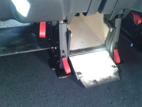

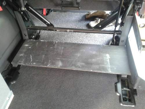

Hallo Fordfahrende,
auf Wunsch eines einzelnen Herren hier nochmal ein paar Bilder von meiner Konsole, die verhindert, daß beim Vollstopfen des Platzes unter den Sitzen hinten die Fußausströmer blockiert werden.
Die Konsole ist in den drei linken Sitzankern zwischen die Sitzfüße eingepaßt und so hoch, daß die Fußausströmer offen bleiben und die Luft nach vorn strömen kann. Das Staufach sitz oben drauf. Beide Teile sind bei hochgeklappter Sitzreihe einfach entnehmbar. Bei runtergeklappter Reihe sitzen sie fest.
Die Konsole sollte allerdings unter dem Doppelsitz etwas breiter sein (vorn bis zur Querstange, hinten bis zur Sitzkontour), damit Sachen nicht davor und dahinter runterrutschen. Bei mir stehen da Werkzeug- und Kramkiste drauf, deshalb geht es auch mit der schmalen Version.
Hth, MffG
