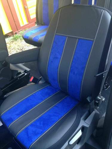

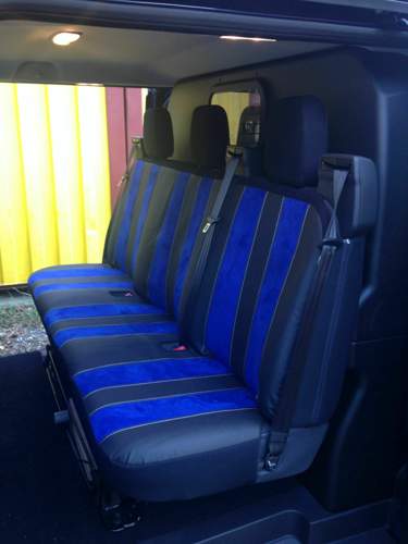

Maßgeschneiderte Sitzbezüge in verschiedenen Farben aus Stoff, Eco-Leder und Alcantara. Man findet dieselben Angebote auch auf Amazon und Ebay, allerdings auf beiden Seiten nicht die komplette Auswahl. Diese aus dem Zufall herraus endteckte Seite scheint wohl alle zu haben 😁
LINK

Ich und mein Kollege haben den Sitzbezug über diese Homepage bestellt.
Die Bezüge sind jetzt ein halbes Jahr drauf und wir sind immer noch schwer zufrieden.
Bild-1
Bild-2

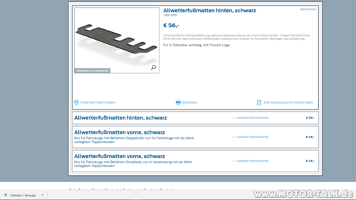

Kleine Anekdote von mir, die ich hier zum besten geben möchte: Das Jahr 2017 war noch nicht alt, als ich mir dachte, der nächste Urlaub steht bevor. Da es zum Skifahren in die Berge gehen sollte, wäre die Allwetter-Fußmatte (Gummi) für die 3. Reihe, welche mir noch gefehlt hatte, genau richtig (Bild im Anhang). Ich also hin zum Freundlichen und bestellt und zwei Tage später Fußmatte in Empfang genommen. Zu Hause dann die Überraschung: Die Matte würde prima in einen Rechtslenker passen - die Aussparungen für den Einzelsitz waren auf der falsche Seite.
Gut dachte ich mir: kann ja mal passieren. Also wieder hin noch mal bestellt - gleiches Ergebnis. Nächster Versuch: Rechtslenkerversion bestellt in der Annahme das die Teilenummer vertauscht wurde. Was soll ich sagen, es kam die Rechtslenkerversion wie schon zweimal zuvor. Also noch mal normal versucht mit dem bekannten Resultat. Langsam hatte ich die Faxen dicke. Warum kriegt Ford es nicht gebacken, ein einfaches Zubehörteil zu liefern? Der junge Werkstattmeister tat mir fast schon leid und ich wollte schon aufgeben, als er mir vorschlug es noch einmal zu versuchen. Er hatte jetzt persönlichen Kontakt mit jemanden beim Ford (Zentral?-)lager und das Problem noch mal eingängig geschildert. Es sollte jetzt eine Lagerüberprüfung durchgeführt werden, was wie er mir sagte, wohl schon eine ziemlich große Nummer ist.
Leute, ihr könnt ich nicht vorstellen, wie gespannt ich war, als nach nur knapp zwei weiteren Monaten später die Fußmatte erneut geliefert wurde. Ich mache es kurz: mit Happy End. Endlich nach fast genau 5 Monaten hatte ich die bestellte Ware in den Händen. DANKE Ford.
Allerdings wenn man jetzt auf den Link im Zubehörkatalog geht, erscheint diese Matte nicht mehr. Es gibt zwar eine für die 3. Reihe. Diese hat aber die Teilenummer 1 831 004 und ein Bild, glaube ich, von der Fahrerfußmatte. Meine hatte die Teilenummer 1 831 005. Ihr könnt ja vergleichen, ich habe einen Screenshot von der damaligen Seite beigefügt (zum Glück hatte ich die Seite offen gelassen).
Fazit: Ford ist in manchen Dingen sehr eigenartig. Falls jemand die neue Matte bestellt, könnte derjenige ja mal Bescheid geben, ob es wieder so eine Matte mit Aussparungen ist oder so wie für die 2. Reihe (rechteckig).

Fussmatte-3-reihe
Screenshot
