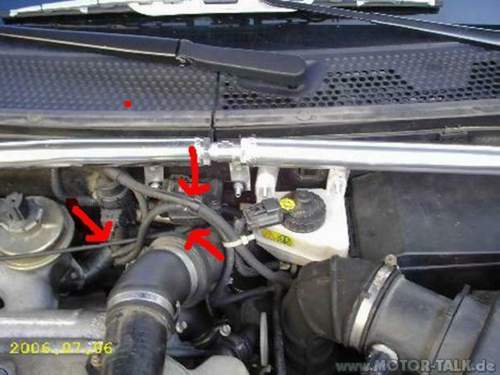

Da ist wahrscheinlich das Plasteröhrchen vom Ansaugkrümmer zum MAP Sensor gebrochen.

Das hier meine Ich:
Hier am Knick am MAP, am Gummiwinkel, bricht das Teil gerne.

Map-32
hi habe diese leitungen kontoliert di sind in ordnung, ist es möglich map zu testen, hast du vileicht eine anleitung zum reinigen des agr ventils

MAP kann man nur über den Signalausgang prüfen.
