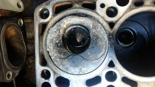

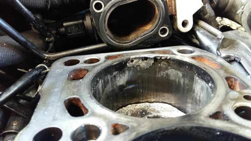

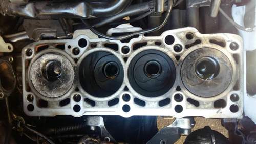

So Leute, ich habe erst so wie es der ADAC Pannenhelfer mir vorgeschlagen hat, die Steuerzeiten geprüft. Da war alles richtig. Dann habe ich den Kopf abgemacht und siehe da, der Kopf scheint ganz zu sein. Das wars dann auch. Der 4. Kolben ist geschmolzen. Schaut es euch selbst an. Das Material vom Kolben hat sich auf die Zylinderwand abgelegt. Scheint so, das die Zylinderwand selbst ganz ist. Schaut es euch einfach mal an .....
Ist wohl ein kapitaler Schaden oder?
Auch mit neuem Kolben und Zylinder hohnen wird der bestimmt nie wieder richtig laufen
Zylinder heißt Rumpfmotor....
Oh Shit. Mein Beileid. Sieht auch so aus, als war zwischen 1 und 2 und zwischen 3 und 4 die Dichtung undicht. Ich kann jetzt so aus der Ferne nicht beurteilen, ob der Riefen hat oder ob sich das geschmolzene Material nochmal abtragen lässt, aber wenn du das instandsetzen willst, muss auf jeden Fall der Motor komplett raus. Du kriegst ja sonst den Kolben nicht raus. Und wenn der heiß wurde, muss der auch geplant werden. Meiner Meinung nach solltest du versuchen, die Zylinderwand sauber zu bekommen. Wenn das funktioniert und die Wand noch brauchbar aussieht, kannst du es mit einem neuen Kolben versuchen. Wenn nicht muss ein neuer Motor oder gleich ein neues Auto her. 🙁

Die Ablagerungen könnte man vielleicht mit einem Gasbrenner wegschmelzen. Das dahinter ist ja Stahl und die Aluablagerungen vom Kolben sind aus Alu.

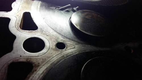

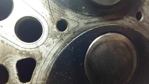

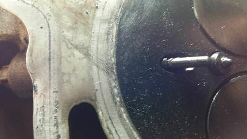

Der Motor lief nach dem ZKD-Wechsel immer noch sehr rau und unruhig. Als Ich die Fläche vom Zylinderkopf geprüft hatte, hatte ich nur so ein geplantes dickes Eisen (habe ich von meinem Bruder geliehen, wird im Maschinenbau verwendet). Ich konnte damit nur den Kopf in Längsrichtung prüfen und wollte mich ehrlich gesagt die Arbeit einfach nur schnell machen. Ich glaube das der Kopf uneben war (in der Mitte tiefer) und somit Abgase von einem Zylinder in den anderen gelangt sind. Ich glaube, das eine Vorwölbung auch die Ursache für den zu geringen Öldruck und daraus resultierende Beschädigung der Nockenwelle war. Meine Vermutung ist, das durch die Vorwölbung der Öldruck entweichen konnte und auch etwas Öl mit verbrannt wurde. Dazu kommt noch, das um die einzelnen Zylinder rum der Kopf eine richtige Vertiefung hatte. Ich dachte mir das es normal ist, da die Dichtung an den Stellen auch sowas wie ein Ring hat.
Auf den Fotos sieht ihr die Verwölbung und diese tiefen Rillen um den Zylinderbereich rum. Zwischen Zylinder 3 und 4 passt ein Fühlerlehre von 0,10mm und zwischen 1 und 2 sogar eine Fühlerlehre von 0,15mm. Maximale Unebenheit darf lauf Audi 0,10mm sein.
Ich würde das glaube ich auch so machen. Wenn Dein Motor schon mit seiner Verkrümmung in den Grenzbereich der zulässigen Toleranzen kommt, dann hast Du erneut mit solchen "Schlüssen" zu kämpfen. Die km-Stand-Angabe kann man aber generell eher in der Pfeife rauchen. Ich wüsste auch nicht, wie man den km-Stand eines bloßen Motors glauben und ablesen kann.

Das mit ALU wegschmelzen lassen, klappt vermutlich aus dem Grund nicht, weil der Motorblock so eine rießen Oberfläche hat und die Stelle die ich die ganze Zeit erhitze gleichzeitig abkühlt. Die Wärme wird also zuschnell abgeführt.
Wenn jemand hier einen Tipp hat, bitte melden. Schleifen möchte ich da nichts.
