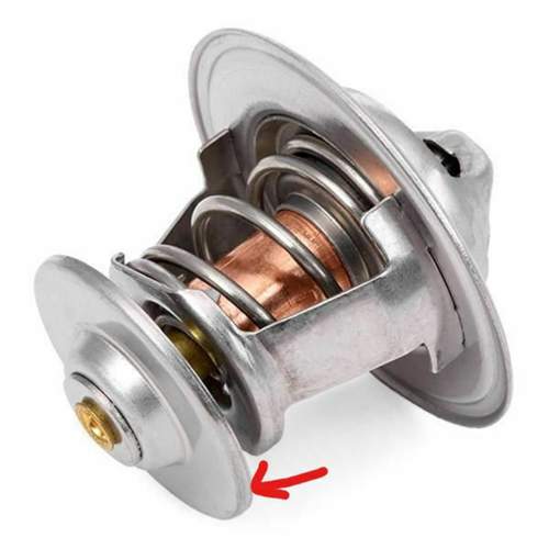

Ps: Als ich den neuen Thermostat in der Hand hatte, habe ich es mir interessiert angeschaut und wollte gucken wie es funktioniert. Habe mehrmals an der hinteren Platte nach hinten gezogen ( auf dem Bild markiert) und es hat sich nach hinten ziehen lassen und öffnete vorne. Der Thermostat funktioniert aber eigentlich anders. Meint ihr, ich habe dadurch irgendwas am Thermostat kaputt gemacht, weshalb er nicht richtig aufgemacht hat oder so ?
Vor der ZKD Reperatur bin ich einige Zeit ohne Thermostat gefahren und da war die Temperatur auf der Autobahn immer ganz weit unten. Als hätte es ja jetzt eigentlich auch so sein müssen, das er nicht über die 87 Grad kommt.
Thermostat
Thermostat würde ich in den Kochtopf mit Wasser legen und auf den Herd stellen, um die Funktion zu prüfen.
Wie und ob Dein mechanischer Test was beschädigt hat, wirst Du dadurch rausfinden. Alles andere ist nur raten.
Das ist ja die Sache, die a3Autofahrer angesprochen hat. Du hast auf der Autobahn bei hohen Geschwindigkeiten so einen starken Luftstrom durch den Motor, dass du die Wasserkühlung eigentlich gar nicht wirklich benötigst. Deshalb geht bei vielen Leuten, die einen kaputten Thermostaten haben, die Temperatur auf der Autobahn in die Knie, weil der Thermostat nicht mehr schließt und der Motor dann zu kalt wird. Es waren ja keine 40 Grad draußen, sondern für Juli relativ kühl die Tage.
Den Test habe ich eben gemacht. Kurz vor dem Kochen, wo man Teilchen aufsteigen sieht, fängt das Thermostat an zu öffnen.
