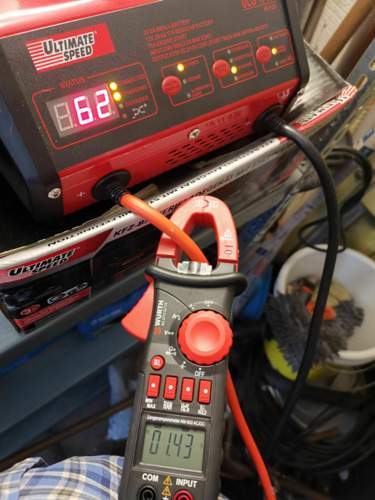

Ich habe vorhin mal einige Sicherungen im Heck gezogen und wieder eingesteckt . Eine direkten Erfolg habe ich nicht erkennen können. Der Wagen ist dann auch wieder etwas erwacht. Habe dann wieder eine Stunde gewartet.
Hmmmm...dann waren es nur noch 0,08A am Massekabel der Batterie. Kann soetwas auch schwanken mit der Ampere Zahl ?
Die Batterie wird von mir Nachts immer aufgeladen damit ich morgens zur Arbeit fahren kann. Jetzt nach ca. 12 Std war diese nur noch zu ca. 60 % geladen . Ich hoffe das das Ladegeät ( LIDL ) das ich benutze auch zur Batterie passt. Ich lade "normal und auf AGM " Schnelles laden soll nicht gut sein für die Batterie ?
Ich werden den Stromverbrauch nun mal im Auge behalten. Evtl ist die Batterie defekt ? Wenn der Ruhestrom bei 0,08A liegt kann es eigentlich nur noch an der Batterie liegen , oder an der Kurzstrecke. Trotzdem dürfte die Battrie dann nicht nach 2 Tagen leer sein wenn der Ruhestrom nun ok ist.
Leider fahre ich viel Kurzstrecke ( 3km zur Arbeit )

Zum Ladegerät kann ich nichts sagen. Ich hab ein Bosch BAT490, aber das wäre für deinen Anwendungsfall viel zu groß und unhandlich.
Grundsätzlich...
Der X5 hält bei meiner Ausstattung nach Abstellen mindestens 8 Wochen durch und bleibt startfähig, wenn er verriegelt ist und nichts dran gemacht wird, z.B. während des Urlaubs. längere Urlaube konnte ich mir noch nicht leisten. Auf großen Parkplätzen kann das deutlich geringer ausfallen wegen Schlüsselsignalen aus der Umgebung.
Der offizielle BMW Ruhestrom beträgt beim X5 <0,03A. Wenn meiner komplett schläft, dann komme ich auf ca. 10-15mA.
Wenn du eine Sicherung ziehst und wieder einsteckst, dann geht der Strom nach oben, da das Steuergerät mit Bestromung erstmal in den normalen Betrieb wechselt, bevor es wieder in den Idle mode geht oder komplett einschläft. Grundsätzlich können Ruhestromprobleme von KL30b und KL30g Steuergeräten verursacht werden. KL15 Steuergeräte werden hart getrennt. Heißt aber nciht, dass die KL15 Steuergeräte nicht geprüft werden sollen, denn auch wenn z.B. die KL15 Abschaltung der JBBFE nicht funktioniert, dann wären diese Geräte dauerhaft in Betrieb.
Wenn du einen Ruhestromverbraucher suchst, dann läßt du dein Fahrzeug im geöffneten Zustand einschlafen. Das kann normal 30min dauern, in deinem Fall mit TCU und Assist bis zu 60min.
Wenn das Auto schläft, ziehst du die Sicherungen und beobachtest deinen Ruhestrom. Du steckst die Sicherungen nicht wieder ein, sondern legst sie am besten in eine Sortierbox, wo du später auch ncoh genau weißt, wo du sie rausgezogen hast.
Wenn du eine Sicherung ziehst wo der Ruhestrom plötzlich von 80mA auf unter 30mA sinkt, dann hast eigntlich deinen Ruhestromverbraucher gefunden. Das ist normal auch nicht aufwändig und dauert in der Regel auch nicht sehr lange.
Wenn du also die entsprechende Sicherung gefunden hast, muss man nachher auswerten, was da alles dran hängt. Wenns nur ein Steuergerät ist, dann ist das schonmal gut. Dann kann man einfach das Steuergerät abklemmen und dann schauen, ob ev. ein Kabeldefekt dafür verantwortlich ist. Wenn nicht, dann bleibt nur noch ein Reset, neu Flashen von dem Steuergerät oder der Austausch.
Du hast aktuell 80mA Ruhestrom. Bei deiner Ausstattung würd ich 10mA erwarten, laut BMW sollten es <30mA sein. Irgendwas zieht ca. 60-70mA. Das ist aber so gering, dass du zwar die Checkcontrol Meldung beim start bekommst, aber deine Batterie kann davon keinesfalls entladen sein oder unterhalb der Startfähigkeitsgrenze liegen. Falls du tatsächlich unter die Startfähigkeitsgrenze kommst, dann müsste deine Batterie völlig hinüber sein.
Je nach Motor liegt die Startfähigkeitsgrenze bei ca. 40-60%. BMW N Motoren eher bei 60%, da die VVT recht stromhungrig ist. Das hieße, deine Batterie müsste, falls sie vollständig intakt ist, erstmal 30Ah entladen werden. Bei 0,08A müsste das Auto also rund 400h stehen, bis es entladen ist. Selbst wenn deine Batterie also nur noch die hälfte ihrer Kapazität besitzt, müsste das Auto 200h stehen. Wenn sich das Auto in 10h mit 0,08A unter die Startfähigkeitsgrenze entlädt, dann hat deine Batterie einen defekt oder ist komplett verschlissen.
Der Ruhestrom schwankt etwas, das ist normal, aber eben <0,03A. Manchmal hilft auch Batterie ab und wieder anklemmen und die Stromverbräuche ändern sich. Aber egal wie du es drehst, 0,08 ist etwas zu hoch und wird dir eine Warnmeldung bei jedem Fahreugstart bringen.
