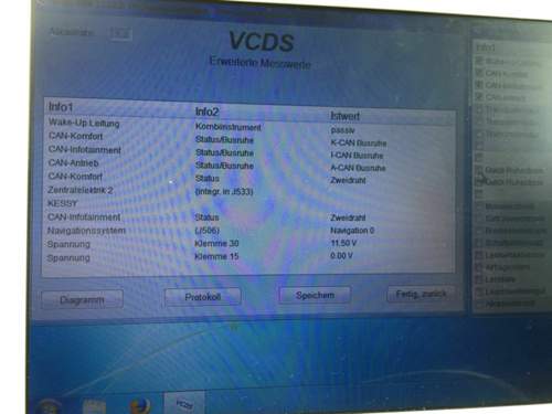

Jetzt meine Frage ist es mit VCDS möglich zu kontrollieren ob alle Steuergeräte in den Schlafmodus wechseln und wenn ja wie?
Sonst werde ich ihn morgen Nachmittag zu VW bringen da er heute von Samstag ab schon wieder leer war, davor bin ich 30 km gefahren.
busruhe prüfen:
- ins diagnosesteuergerät (STG19) einloggen
- messwertbläcke ( 08 ) wählen
- messwertblock 001 wählen
- zündung aus und schlüssel abziehen
- die werte der einzelnen busse beobachten. diese müssten nach kurzer zeit alle auf "passiv" gehen. wenn sie
weiterhin zwischen aktiv und passiv wechseln, dann funzt die busruhe nicht.
Man kann auch die einzelnen CAN-Systeme auswählen und beobachten.

Update:
ich hab das ganze jetzt noch schnell 15 min laufen lassen alles war in der zeit passiv
die zündung war aus Tür zu und abgesperrt, erst beim aufsperren war wieder aktiver status
Das wirft jetzt aber um so mehr Fragen auf, was könnte es sonst noch sein??
Ich würde jetzt als nächsten Schritt die Unterbrechnungsfreie strommessung machen dabei vcds laufen lassen, und nochmal alle sicherungen (motorraum und fahrerseite) ziehen und schauen ob dann alles auf passiv ist und wie hoch der stromverbrauch ist.
Gibt es noch andere Vorschläge?
Ich bin mir langsam nicht mal mehr sicher ob die Batterie in Ordnung ist aber der Stromverbrauch ist definitiv zu hoch.
Die lima ist laut spannungsmessung mit ca 14V auch in Ordnung ich weiß echt nicht mehr weiter.

Habe oben noch geschrieben, dass es drei Messwertblöcke für die einzelnen Bus-Systeme gibt, aktiviere diese mal bei den erweiteren Messwerten. Da siehst du dann auch die Passiv-Schaltung.
Hier sind mal die Werte ich hoffe es sind alle relevanten dabei
Kann es sein das evtl doch die Batterie kaputt ist da Klemme 30 nur 11.50V anzeigt?
Er ist jetzt nur gerade so angesprungen und dann wären es wieder 14V
vor ca 1-2 Monaten habe ich eine neue Varta Batterie verbaut
Wenn die neue richtig neu war, sollte das nicht passieren können.
