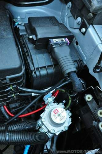

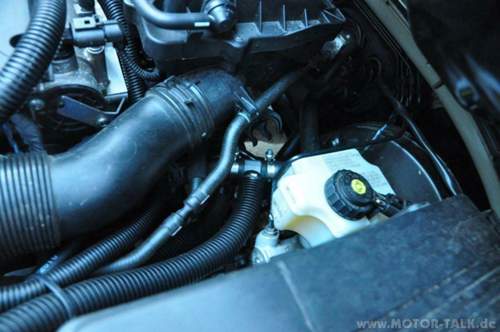

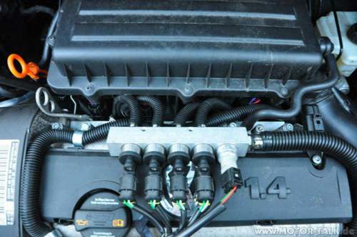

Viktor hat mir schon geraten, ein paar Fotos zu machen, siehe unten.
Details der Anlage:
Verdampfer/Druckminderer: BRC Genius MB
Gassteuergerät: BRC Seq. 24 MY10
Injektoren: BRC Orange MY09
keine speziellen Gaskerzen
und der Vollständigkeit halber noch:
Gastank Stako 53l
Mulitventil Tomasetto
Jo
Dsc-3627
Dsc-3626
Dsc-3624
+3
