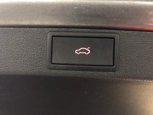

Hallo. Kurze Frage zur Kessy ;-)
Kann ich den Octavia iV auch über eine Berührung irgendwo an der manuellen Heckklappe verriegeln? Die Heckklappe ist das letzte was ich am Auto schließe und immer zur Fahrer-/Beifahrertür zu gehen ist irgendwie umständlich. Danke und beste Grüße
Nein, geht nicht.
Verriegel doch einfach vorher an einem der Türgriffe und mach danach den Kofferraum auf und zu.
Ich habe es bei meinem OIII codiert per OBD, dass bei Verlassen des Autos automatisch alles verriegelt wird (natürlich nur, wenn Schlüssel am Mann). Anschließend kann man die Heckklappe solo öffnen und schließen. Vielleicht geht das ja beim OIV auch zu machen?
Ist doch ab Werk schon so impliziert, das die Heckklappe solo öffnet!
Also kann man einfach vorher verriegeln.
Sicher, wenn man allein unterwegs ist. Vielleicht geht es ihm um die Situation, wenn mehrere aussteigen, die etwas länger brauchen und er zwischenzeitlich im Kofferraum zu tun hat.
Kannst du nicht das Auto an der Tür schließen und wenn du dann die Heckklappe öffnest, entriegelt er nur die Heckklappe und beim Schließen, verriegelt er wieder?
Das ist zumindest bei mir der Fall. Ich verriegel mein Auto bevor ich zur Heckklappe gehe. Allerdings mache ich meine meist beim Aussteigen über den Knopf an der Tür schon auf.
Das Auto verriegelt die Türen ja auch erst dann, wenn die letzte Tür geschlossen wurde falls man mit mehreren unterwegs ist.
Danke für die Antworten. Das mit dem vorher verriegeln werde ich morgen mal probieren. Da ich meinen Laptop immer im Kofferraum habe, ist die Heckklappe beim Aussteigen halt das letzte was ich zumache. Wenn es so klappt, das ich erst verriegle, dann den Kofferraum auf- und wieder zumache und das Auto dann komplett verriegelt ist, kann ich damit leben. Beste Grüße
