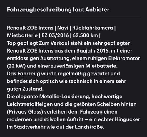

Für einen Intens aus 2016, mit 62.600 km, TÜV neu nur 3.377 Euro vom Händler. Ein E-Bike wäre teurer 😉
P.S.: Bei der Angabe der Leistung sollte man sich bei E-Autos nicht irritieren lassen - der Wert gilt für die sog. Nenn- bzw. Dauerleistung. Unter 88 PS gibt es keinen ZOE. Die 30 PS sind falsch. Bei mind. 58 PS Nenn ging es los.
ZOE Bj. 2016, 62.600 km für 3.377 Euro
ZOE Bj. 2016, 62.600 km, Beschreibung

Ja, den hab ich mir schon angeschaut und bin gefahren. Hat recht wenig gelaufen, ist schon eine 2016er, also kein Conti-Motor mehr. Wartung ist noch faellig und die Raeder sind mMn durch, Sommerraeder von 2015, aber da wuerde ich dann Allwetter aufziehen lassen und hab nicht mehr zweimal im Jahr den RDKS-Kaese. Ein ICCB Ziegel fehlt, aber mei, brauch ich auch bis auf weiteres nicht und kostet dann keine 200 EUR. Mode3 Typ2 ist dabei.
Sind dann eben doch gute 5T EUR Unterschied zur Phase 2, das brauch ich nicht. Und ich weiss nicht, ob ich statt einer Phase 2, dann nicht doch noch das Upgrade auf Corsa-E machen wuerde, der geht dann bei 12T EUR los und da ist dann auch bedingt mal Langstrecke moeglich. Alles wilde Gedankenspiele, Phase 1 wird schon funktionieren.

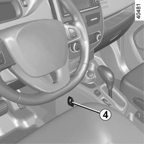

Vielleicht bin ich auch blind und hab sie noch nicht gefunden? Wo waere denn der Schalter fuer die Sitzheizung verbaut?
Ist ein EZ 3/2016, vielleicht war das knapp davor, bevor das serienmaessig wurde.

So weit ich mich recht erinnere, waren die Schalter links und rechts seitlich am Mitteltunnel angebracht.
Bei der Phase 2 sind sie, wo man sie erwarten kann. Der Schalter für die Lenkradheizung ist allerdings verst(d)eckt.
P.S.: Die Erinnerung war richtig 😉
ZOE Phase 1 Schalter Sitzheizung
ZOE Phase 2 Schalter Sitzheizung
