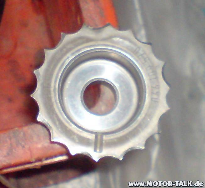

Dazu meine erste Frage zur Markierung am Verteiler:
  1. KW=OT
  2. NW-Markierung=Dichtung Ventildeckel (Zylinder-4 Ventile auf gleicher Höhe)
  3. Verteilerfinger mittig über Kerbe.
Kann der ZR falsch auf der Verteiler-Welle (nenn' ich mal so) liegen, oder wäre ein Zahn schon zuviel des Guten?
Also:
KW auf OT - Dazu KW auf die "0" der Schwungscheibe drehen
Zündverteiler auf die Kerbe stellen, wobei 2-3mm davor auch gut ist
Nockenwellenrad mit Kerbe innenseite auf Kante Ventildeckel/Zylinderkopf stellen
(Siehe Anhang)
Wenn du aussen ne "OT" Makierung am Rad hast bitte diese verwenden und auf den Pfeil der Zahnriemenabdeckung drehen.
Die Makierung sieht in etwa so aus: "O I T" ! Ist da nur ein Punkt, den nicht nehmen, der ist keine Makierung!
Wenn das alles gemacht ist Motor starten, blauen Tempgeber abziehen und von Hilfsperson den Motor auf 2250upm bringen. Danach mit Zündungstester oder Blitzpistole den Motor an der Schwungscheibe auf die Kerbe vor der 0 abblitzen. (6° v.OT) Kann auch nen Millimeter vor der Makierung sein für spontanere Gasannahme (8° v.OT) !
Danach Motor im Leerlauf drehen lassen. Macht er das nicht einfach die Leerlaufabfangschraube an der Drosseklappe raus drehen bis der Motor 800upm dreht. (Am besten die Schraube vorher ganz rausholen und Dichtungsmasse drum machen, die verstellt sich gerne am PF durch vibrationen)
Nun blauen Temp Geber wieder aufstecken.
Alles sollte nu paletti sein !
