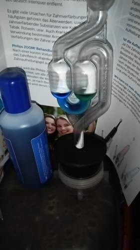

Ok, die Werkstatt scheint tatsächlich Recht zu haben.
CO Test Positiv.
Bei mir wurde die Flüssigkeit Grün.
Hab das Auto warm laufen lassen.
Hat ewig gedauert.
Zwischen 85 und 90 Grad wurde die Testflüssigkeit Grün.
1000049069
Das hört sich so an, als ob die den Test nicht nach Vorgabe gemacht hast.
Welchen Test hast du dir gekauft?
Wie verlässlich ist das wenn sowieso Öl im Wasser ist?
Solange, das kein CO2 abgibt, sollte das egal sein. Da müsste mal nachschauen, ob Öl CO2 binden kann, ich glaube eher nicht.
Ok, ich denke, ich habe den Test falsch gemacht.
Werde es morgen nochmal machen und halte mich genau an die Anleitung.
Hab den Tester hier gekauft:
https://www.amazon.de/dp/B07RS3N98V?...
Ich hab das Auto einfach laufen gelassen, bei mir sind auch keine Blasen aufgestiegen.
@hansstramm
Also für mich sieht der Test negativ aus.
Habe jetzt nur keine Lust alle Beiträge zu lesen.
Hast du merkbaren Kühlwasserverlust auf 1.000 km?
