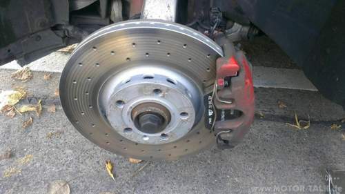

Ich fahre die 312mm Zimmermann und ATE Beläge (kein Ceramic). Mußte von 160km/h Vollremsung machen weil ein Kleintransporter Ladung verloren hatte. Jetzt kann ich beim Bremsen das Lenkrad kaum halten. Neue Zimmermänner sind bestellt. Das ist glaube ich das Hitzeproblem was hier immer beschrieben wurde. Habe keine extra Kühlung etc. verbaut wird aber jetzt gleich mit gekauft. Kann mir wer noch Tips geben? Lag es eventuell auch an die Winterreifen auf Stahlfelge mit Radkappen das zu wenig Luft ran kam. Habe im Sommer die S-Line 17" drauf. Da kommt bei weiten mehr ran.
Danke.

Die Scheiben richtig eingebremmst ? Steht in der Beschreibung genau beschrieben. Hättest deine Scheiben nicht abdrehen lassen können? Die sehen ja fast neuwertig aus sollte dann ja noch genug Fleisch drauf sein.
Habe ich gemacht, bin extra in der Nacht auf die Bahn und habe dort die "Einbremsmanöver" gemacht.
Hat mir mein Mechaniker von abgeraten, ausserdem kosten die ohne Beläge aktuell nur 140€ da habe ich nicht gezögert.
Waren die soweit runter? Abdrehen ist kein Problem und auch kann sogar am Fahrzeug ohne scheiben ausbau erfolgen.
Ist gute alternative bei scheiben die noch ausreichend dick sind.
Gruss scholli
hab meine alten scheiben auch abdrehen lassen bei und in der firma mit einer drehbank. die sehen aus wie neu. für notfälle bahalt ich die lieber noch da.
aber achtung: Man muss das richtig abdrehen und mit dem richtigen werkzeug. sonst kanste in die in tonne kloppen.
Gruss scholli
...und das funzz wenn sie Schlag haben???? Also 25mm sind sie dick wenn sie neu sind und bis auf 23mm darf man Sie runter fahren. Bedeutet das wenn sie 0,5mm Schlag haben das man den abträgt???

Ich bin zufällig Dreher 🙂 und jeder der diesen Beruf nur annähernd ausüben kann sollte das auch hinbekommen so viel kannste bei einer Bremsscheibe nicht verkehrt machen aber die leute schaffen ja bekanntlich alles 😉
