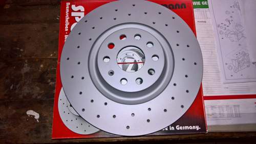

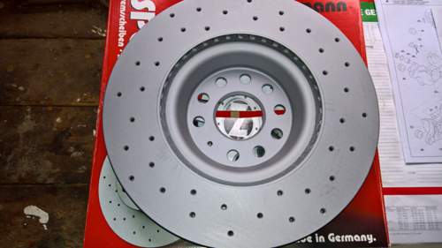

heute sind die Zimmermann Bremsscheiben bei mir angekommen 🙂
ich hänge noch Bilder dieser an
leider habe ich jetzt schon meine Winterräder angeschraubt, die dort neu eingezogenen RDK-Ventile funktionieren ohne Probleme mit der neuen Reifen und Felgen Größe für die Winterbereifung und wurden nach einer Runde (ca. 400 Meter) auch im MFA sauber erkannt 🙂
Hintergrund ist, das man mit original RDK-Ventilen nix Programmieren muss, diese werden automatisch erkannt 🙂
was ich leider feststellen musste, ist das ich mit meinen Werkzeugen aus den Baumarkt besser nicht versuche selber meine Bremse an der Vorderachse auszutauschen 🙁
die Qualität der Zimmermann Sport Bremsscheiben ist Top und ABE usw. liegen immer bei 🙂
ich habe noch keine passenden Bremsbeläge aber die werde ich jetzt nachbestellen
zu den Bildern, die zeigen Vordere und Rückseite der Bremsscheiben
Z-340-v
Z-340-h

die Zimmermann-Bremsscheiben sind ja auch beschichtet und dies ist nur Korrosionsschutz, so wie in den Bildern weiter oben 🙂
