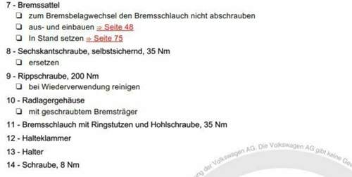

Übersicht für die Bremse vorne. Was die Schrauben und so weiter angeht.
PS: viel Spaß mit den zwei 200Nm schrauben, wenn du es selber zu Hause machst. Hoffe du hast ein starken Schlagschrauber :-)
Bild-1
Bild-2
Warum Schlagschrauber? Drehmomentschlüssel.
wird dann zu hause auf dem Wagenheber aufgebockt sehr sportlich :-).
Ich habs da lieber ein wenig "gemütlicher". Mit einem "Knopfdruck" die beiden Schrauben lösen :-D

da ich durch das Sturmtief "Xavier" nicht dazu gekommen bin Winterräder anzuschrauben, habe ich nebenbei nur meine Werkzeuge geprüft, für den Wechsel von Bremssteinen und auch Scheiben über Wagenheber :(
Riskant ist dabei nur, was man nicht beachtet, also die Selbstabsicherung beim Schrauben
ich sollte alle Werkzeuge haben, eine 21 Nuss, 14 mm Schlüssel, T30 Bit, Drehmomentschlüssel bis 210 Nm und einen stabilen Hubwagen für 5t bzw. Spezialwerkzeuge, wie eine Schaubzwinge zum Kolben <- zurückdrehen und einen Absaugschlauch für überschüssige Bremsflüssigkeit im Behälter usw...
Problem sind die 200 Nm für den Bremssattelträger, aber das ging früher immer mit Hammer auf Schlüssel :)
