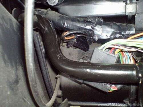

ich wollte bei meinem Corsa B einen Zigarettenanzünder nachrüsten. Habe daher den Radio und den Aschenbecher ausgebaut.
Nun weiß ich nicht, welches das richtige Kabel ist. Darum habe ich euch ein Bild angehängt.
Handelt es sich hierbei um das braun/schwarze Kabel?
Wenn ja wie bekomme ich dieses los? Wie ist dieses am Träger befestigt? Befindet sich am Ende ein Stecker?
Ich hoffe ihr könnt mir helfen.
korekt das ist er , etwas vor biegen und herraus hollen😛
edit. meist mit kabelbinder fest
ich seh den stecker direkt😉

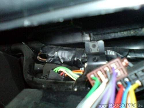

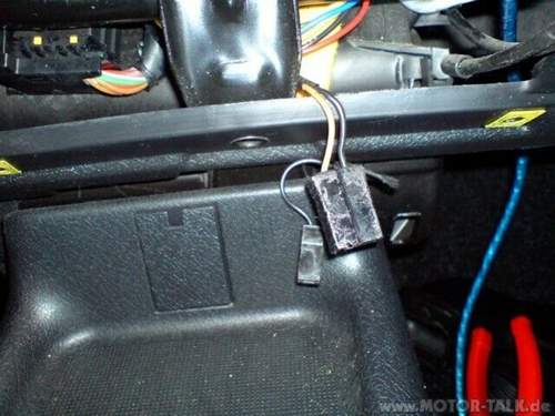

hab mal die Bilder rausgekramt, bitte schön 🙂
Ziggikabel3
Ziggikabel2
noch eins, da es irgendwie mit 3 gleichzeitig nicht klappt

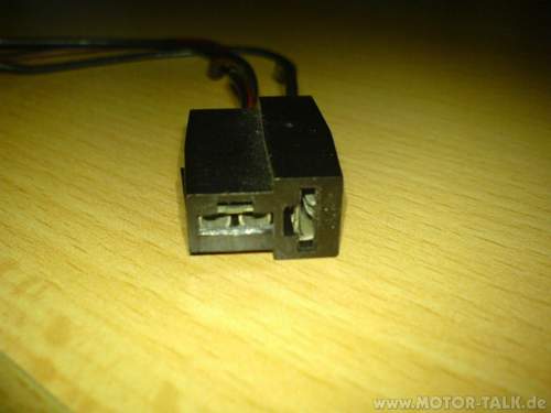

Es sind insgesamt 3 Kabel
eins mit braun schwarz
ein weiteres nur mit schwarzem Kabel
also nicht zu doll dran ziehen, wenn das eine nicht gleich raus will, dann hängt das andere noch irgendwo fest !
Hilfsmittel : Cutter,Taschenlampe von unten durch die Aschenbecher Öffnung rein leuchten, sehr vorsichtig arbeiten, das Isoband nur immer leicht anritzen. Es einfach so mit Knibbeln zu entfernen hat absolut nicht geklappt.
Ziggikabel1
also bei mir wahr das lag genug,wie gesagt das war nur mit nem kabelbinder nach hinten gebunden.
sicher sind das 3 kabel. 1 ist klemme 15 (schalt plus) und ist gebrückt zum zweiten stecker,und 1 ist klemme 31 (masse)
der doppelte stecker kommt auf den zigaretten anzünder und das gebrückte kabel ist für die beleuchtung,die beleuchtung ist normal unter dem zigaretten anzünder und holt sich die masse wenn die fassung ein gesteckt ist am zigaretten anzünder gehäuse.
