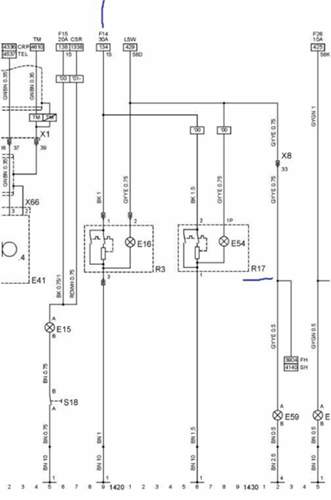

I habe ein Schaltplan 08/2000 aber es stimmt nicht. Am Stromkreisen 1419 - 1428 sitz die Buchse R17 und es sieht so aus dass es dass selbe anchsluss wie die R3 vorn hat, dass ist zu Sicherung F14. Aber das stimmt also nicht.
Es hat alle Jahren bis heute wie obens ausgeschaltet. (Aber es steht nichts im Betriebsanleitung).
Kann jemand hilfen? Hat jemand ein bessere Schaltplan für bj 2001?

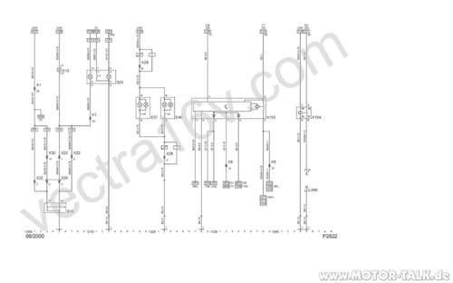

Hallöle,
vielleicht hilft das....
K153 ist das zeittrlais, K154 das für die Steckdose.
Gruß Lars
Zeitrelais
Heja Thobbe,
hier der komplette Schaltplan für dein Auto - ab MJ 2001. KLICK MICH

Danke lagusan und Omnipfurz. Jetzt verstehe ich dass diese Buchse nicht als Zigarettenanzünderdose hinten R17 gennant ist, sondern Zubehörsteckdose X68. Und in Stromkreis 1426 und 1428 findet mann auch '00 = bj 2000 und mein ist ein 2001. Ausserdem finde ich das Relais K154 das Zubehörsteckdose versorgen es ist nur ein Relais, der Verspätung kommt von K153, dass ist die Verspätung für viele andere Verbrauscher, z.b. Handschufach, Innenleuchte, Kofferraum etc.
Aber etwas verstehe ich nicht: Wenn ich mich recht erinnere hat die Gepäckraumlicht ein langere Zeit bis Aus dann die Zubehöresteckdose, der etw. 5 Minuten hatte? Hat K153 5 Minuten nur wenn alle verbrauscher die input zum K153 geben, aus sind?
Trotzdem muss ich jetzt ausfinden ob K153 kaputt ist. Ich glaube nicht K154 festgesteckt (gebrannt) ist, (aber mann weisst sicher nicht).

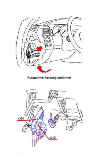

Dann frage ich sie Forumfreunde: Wohin sitzt K153 und K154? Beim Führer Füsse oder im Motorraum oder wohin?

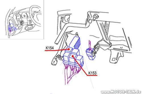

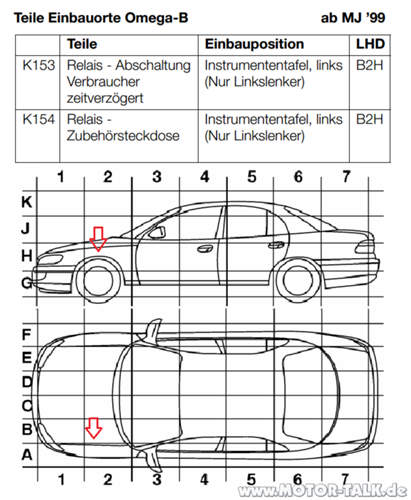

Die sitzen vorne im Rlaiskasten im Motorraum.
Einbaulage-k153-k154

Hallo!
Kurt hast du vielleicht auch Einbauzeichnung, es gibts viele Relais in dem Kasten.

Sitzen die nicht im Innenraum am Relaisträger?
LG robert
Kurt hat zwar geschrieben , daß sie im Mottorraum sind , gemeint hat er aber höchstwahrscheinlich daß sie im Innenraum zu finden sind ,
wie ja auch sein Anhangbild zeigt .
Ich meine es müßte dasjenige sein welches sich direkt über dem Blinkergeberrelais befindet .

PS: Würde auch auf den Träger unterhalb des Amaturenbrettes tippen. Vorn im Motorraum glaub ich nicht...

Jo, da hätte ichs auch vermutet. Da wo z.b. beim V6 auch die Steuerung der Servotronic sitzt 😉

Weiss jemand: Ist die Decke über die Pedalen oder vielleicht das Loch der Sicherungskasten die einzige (beste) möglichkeiten dieser Reliasträger zu reichen? Ich habe vorherig das dummy-Relais für der Anhänger (AHK) hier montiert (via das erste) und dass war nicht so einfach, aber an die Bilde oben im Draht sieht es ganz offen und reichbar aus? Gibs hier ein Möglichkeit der Träger zu underziehen dass ich nicht verstehe?
Tschüss
Thobbe
Original geschrieben von Thobbe
........... Decke über die Pedalen ..........
Nur von unten zugänglich.
