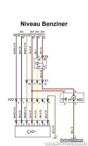

Hey Leute hab mir die Monroe Dämpfer gekauft und eingebaut, da aber die Anschlüsse nicht pasen ( Original Stecker) habe ich die Druckleitungen welche im Lieferumfang mit dabei sind an die verschraubung am Dämpfer angeschlossen, Dicht ist alles der Kompressor Pump auch, aber die Dämpfer gehen nicht mehr runter und mein Omi steht in Keilform da.

So aber mein Problem iss doch das die Dämpfer nimmer runter gehen!!!! wo iss der Neigungssensor? wie verstelle ich diesen das meine Dämpfer wieder runter kommen???????
Leg mal die weiße Leitung an Wagenhöhen-Sensor auf Masse, dann müßte er runter kommen.
Aber Zündung an!
Also am X20 Pin 5 + 6, oder am Sensor Pin D + E verbinden. (Braun und Weiß)
Kommt er dann runter ist das Ventil in Ordnung, aber der Sensor hat ne Macke.

@Kurt,
wo iss den der doofe Sensor angebracht? und wo find ich das relai? Sorry bin nett wirklich so bewandert mit Electrik gedöns.

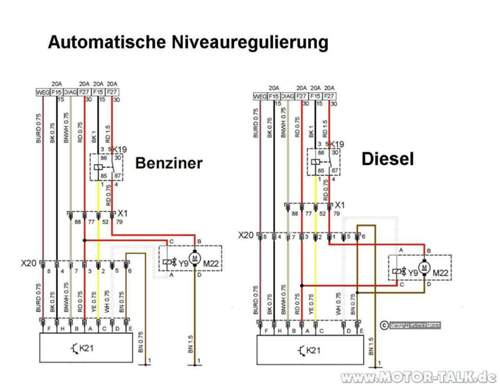

Die Anleitung ist für einen Benziner gilt dies auch für einen Diesel??

Der Sensor sitzt an der Hinterachsschwinge auf der Beifahrerseite.
Der Kompressor sollte (da Diesel) auch dort sitzen.
(hängt mit dem Ladeluftkühler zusammen.)
Das Relais sitzt im Relaispanel unter der Lenksäule.
Wie es beim 2,2D aussieht habe ich noch nie gesehen.

Beim 2,2 DTI ist der Kompressor vorne rechts unter Innenradlauf angebracht, es geht eine Leitung bis zur HA dort ist eine abzweigung an der die Schläuche zu den Dämpfern angeschlossen ist.
An dieser Abzweigung habe ich die Originalen Stecker beibehalten jedoch die Druckschläcuhe ausgetauscht da diese zu kurz waren, am Dämpfer musste ich den Stecker abkipsen und am Schraubverschluss der Dämpfer anschließen, vor dem wechsel der Dämpfer hat die Niveu einwandfrei Funktioniert, erst nach dem Einbau tauchte das beschrieben Problem auf, daher meine Frage ob ich beim Einbau vielleicht etwas Falsch gemacht habe könnt.
Danke Grüße Markus
Dann gilt für dich auch der Benzinerplan.
Ich habe ja schon geschrieben was du machen kannst.
Vielleicht ist der Kugelkopf der Sensorbetätigung abgesprungen.
Kannst ja den Sensor mal von Hand bedienen.
(ausklinken und nach unten ziehen)
Achtung, der reagiert nur kurz nach dem Zündung einschalten.
Auch das Relais vom Kompressor kann kleben.
Aber das können wir hier alles nicht prüfen, das ist dein Part.
