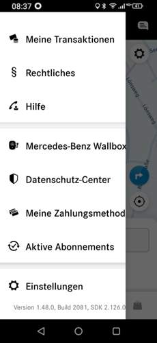

Bei mir klappt es einwandfrei.
Android 13, App 1.48.0
Ist bei mir aus so (IOS 17.6.1 und App 1.48.0).
