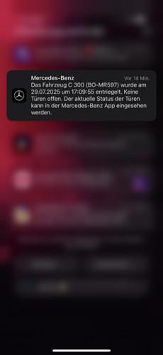

ich fahre einen C300d (W206), Baujahr 2023, und habe inzwischen zum zweiten Mal ein sehr merkwürdiges und vielleicht sicherheitsrelevantes Problem festgestellt:
Ich bekomme auf meiner Smartwatch die Meldung, dass mein Auto offen ist, obwohl ich es vorher definitiv verriegelt hatte. Wenn ich dann die Mercedes me App öffne, funktioniert nichts mehr – ich kann das Auto nicht verriegeln oder entsperren, die Steuerung reagiert gar nicht.
Als ich dann beide Male zum Auto gegangen bin, war es tatsächlich entriegelt – und alle Systeme waren aktiv: z. B. Display an, Licht innen an usw., als ob jemand eingestiegen wäre. Ich war jeweils allein unterwegs, kein anderer Fahrer.

Situation 1:
Ich war mit meiner Freundin im Centro Oberhausen shoppen.
Nach ca. 45 Minuten Aufenthalt im Center (also weit entfernt vom Fahrzeug) bekam ich auf der Smartwatch die Meldung, dass mein Auto offen ist.
Ich habe es versucht per App zu verriegeln, aber das ging nicht mehr – keinerlei Reaktion.
Erst nach etwa 20–25 Minuten Fußweg war ich am Auto – dort war es tatsächlich offen, und alles war aktiv: Rücklichter, Ambientebeleuchtung, Infotainment etc.
Erst nachdem ich mit dem Schlüssel in die Nähe kam, konnte ich es normal wieder verriegeln.
Situation 2 (gestern):
Ich bin regelmäßig im Fitnessstudio, war gegen 16:50 Uhr dort.
Der Schlüssel lag im Spind, das Handy war gesperrt in der Hosentasche (nur Spotify lief), und die Smartwatch hat meinen Puls gemessen – also nur Fitnessfunktion aktiv.
Plötzlich kam wieder die Meldung, dass das Auto entriegelt wurde.
Ich bin direkt zum Spind, hab den Schlüssel geholt und bin schnell raus zum Auto: Wieder war es offen – alles wie beim ersten Mal.
Das sind zwei völlig unterschiedliche Situationen, aber in beiden Fällen war es für mich unmöglich, das Auto versehentlich zu entriegeln – weder per App noch durch die Nähe des Schlüssels.
