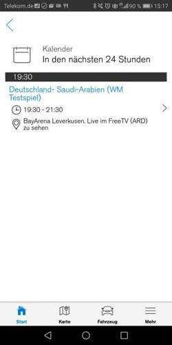

Den habe ich schon gesetzt, allerdings keine Wirkung gesehen. Heute dann aber Termin sichtbar. Mal schauen, wie ich dahin komme..

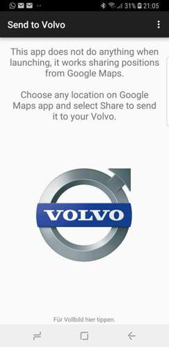

probier mal die app hier. damit kannst du aus vielen apps Ziele senden. auch mehrere auf einmal. dafür braucht man nicht mal VoC.
Wo findet man diese App?
Diese wurde auf verlangen von here eingestellt und ist nicht mehr im Play Store. Findest nur mehr als torrent - such nach  Jesus Iglesias send to volvo
