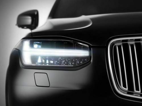

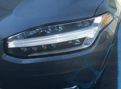

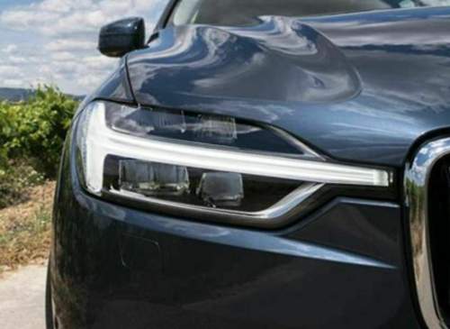

Finde ich interessant. Ich habe den V90 MJ 20.5 mit Active High Beam und war bis gerade der Meinung dass die Scheinwerfer Modellübergreifend (XC90, V90, XC60, V60....) mit Active High Beam alle gleich sind - scheinbar ist dem nicht der Fall ?!
@Eldritch schrieb am 22. Juli 2021 um 11:31:40 Uhr:
Nope, sind sie nicht, siehe Bilder im Anhang
XC90
XC60
XC90

Hab da im Detail noch nicht drauf geachtet - dann ist die spannende Frage, welche sind die Besten :-) Bzw. anders formuliert, was sind die technischen Unterschiede?
Aktuell sind meiner Meinung nach ALLE Volvo-AHBs weit hinter der Konkurrenz zurück. Alleine die Helligkeit der AHBs scheint mir ebenbürtig, alles Andere wie selektives ausblenden des Gegenverkehrs auch bei höheren Geschwindigkeiten, Integration ins Navi, Lichtinszenierungen (ich sehe schon wieder die Diskussion dass das ein „echter“ Volvist nicht braucht
Ich habe neben 😎), weitere Intelligenz wie das anstrahlen oder auch nicht von Schildern...kennen die Volvo-AHBs nicht.

Das das Licht bei anderen Fahrzeugen besser ist, als das AHB im Volvo ist nun hinlänglich diskutiert. Das liegt u.a. daran, wie BANXX beschrieben hat, dass Volvo sich vor einigen Jahren zu diesem Lichtsystem dieses Herstellers entschieden hat und mit den aktuellen Plattformen da nicht weg kommen (will/darf/möchte). Dabei muss man berücksichtigen, dass speziell im XC90 sehr früh auf ein wirtschaftliches Sparsystem gesetzt wurde. Es ist ja quasi ein LED-Hybrid, da es kein echtes Matrixlicht, sondern mit schwenkenden Elementen arbeitet. Dazu kommt, dass der zuständige im Rechner im XC90 (wahrscheinlich auch in den anderen) an seiner Leistungsgrenze steht und für einige Funktionen einfach nicht ausgelegt ist. Schneller als 130 km/h fährt man nirgends ausser in Deutschland, da braucht man die Funktion dann nicht mehr.
