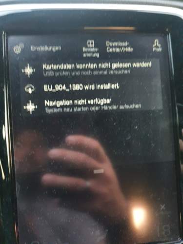

gestern habe ich mir ein großes Kartenupdate (Europa, knappe 54 GB groß) auf meinen USB-Stick gezogen.
Der Stick wurde vom Auto (XC90 II, D5, MJ 2016) sofort erkannt und mit der Installation wurde begonnen. Nach gut 5 Minuten und 5% Fortschritt wurde die Installation abgebrochen. Ein paar Fotos gibts im Anhang (sorry für die schlechte Qualität). Das Navi funktioniert jetzt auch nicht mehr, weil die alte Karte scheinbar schon gelöscht wurde. Der USB-Stick (64 GB groß) wurde mit den Standardeinstellungen formatiert (NTFS, FAT32 gibts bei der Größe ja nimmer...). Zudem habe ich mit dem Stick schon mal ein Update der Deutschland-Karte gemacht und das hat einwandfrei funktioniert. Wisst ihr wo der Fehler liegt?
Vielen Dank im Vorraus für die Antwort!
Liebe Grüße Ben

MW geht NTFS nicht.
Ich habe exFAT genommen und damit hat es bis jetzt immer geklappt.
Ich würde auch die Formatierung des Sticks noch ändern wie mein Vorredner das vorgeschlagen hat und nochmals versuchen die Karte zu laden.
Wenn das nicht geht: Ab zum Händler. Er kann das Kartenmaterial komplett löschen damit du es dann nochmals mit dem Stick versuchen kannst.

Ich hatte o.a. Problem auch (vor xx Jahren) und mit einem exFAT formatierten Stick nochmal versucht - lief es sofort durch und alles war OK.
Ich habe es eben selbst getestet.
Habe auch die Fehlermeldung bekommen, wenn das Sensus abschaltet.
Stick abgezogen, angesteckt, etwas gewartet, dann hat die Installation problemlos weitergemacht.

Sodale...hab den Stick neu formatiert. Diesmal exFAT und die Karte neu draufgezogen. Am Anfang liefs einwandfrei. Bei knapp 80 Prozent wieder das selbe. Installation abgebrochen. Ich versuchs als nächstes mit einer Festplatte. Mal schaun ob das klappt. Ansonsten weiss ich nicht mehr weiter...
Hast Du es einfach nochmal probiert. Also den Stick nochmal rein (in Fahrtrichtung linker USB-A Slot falls Du zwei Buchsen hast. Alles andere ausstecken.
Am besten Zündung an.
Du musst etwas warten, dann sollte er von selbst erneut starten.
Ggf. noch einen anderen Stick versuchen. Ich habe SanDisk 128GB heute verwendet.
Buchse hab ich nur eine. Als er abgebrochen hat, hab ich ihn ausgesteckt, erneut wieder eingesteckt und er hat wieder von vorne begonnen. Bin wieder bis 40 Prozent gekommen, dann war meine Fahrt zu Ende und hab den Wagen ausgemacht. Hab den Wagen interessehalber grad wieder angemacht und er lief dann bei 40 Prozent weiter. Ich muss heute eh noch eine längere Strecke fahren (1,5 h insgesamt), vllt schafft ers ja so auf Etappen
Du brauchst immer etwas Geduld bis er wieder merkt wo er erneut aufsetzen muss.
Ggf. nochmal aus-/einstecken.
Ich drück die Daumen dass es klappt.
Hab's bisher immer mit einem SanDisk 64GB Stick gemacht, auch exFAT. Einmal hatte ich die gleichen Probleme wie Du aktuell, da war aber der Download wohl nicht in Ordnung. Seitdem lasse ich den immer nach dem Download noch mal überprüfen, danach nie Probleme.
Sodale, es hat nun endlich funktioniert :D
Nachdem es mit einer Festplatte (1TB) auch nicht funktioniert hat, habe ich mir bei amazon einen neuen USB-Stick von SanDisk gekauft. 128 GB und mit exFAT formatiert. Nach dem Download hab ich den diesen ebenfalls nochmal kontrolliert. Und siehe da, es hat funktioniert...so richtig schlau bin ich jetzt nicht geworden, warum es gerade jetzt funktioniert hat, jedenfalls bleibt der besagte Stick nun im Auto...
